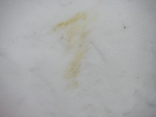

Später gibts Bilder und Anleitung für das glatteste Antifouling das es auf der Welt gibt
Nur traun muss man sichich habe es nur partiell absolut Glatt gemacht, ich muss ja testen was wirklich gut ist, habe es sogar geschafft eine Oberfläche wie Nano in gross zu erzeugen,
also ich bin hin und weg, man hat alle Möglichkeiten in der HAnd

ich wollte ja Bilder einstellen,

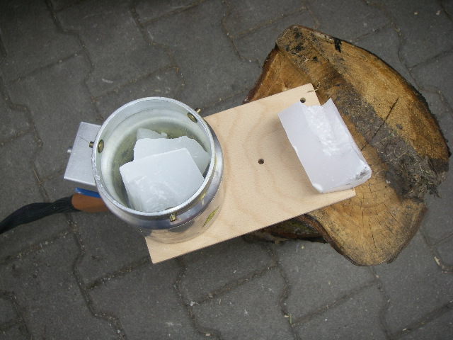

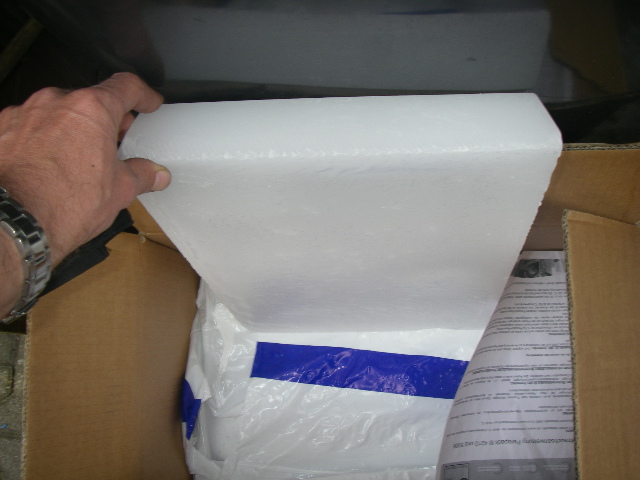

also erstmal mit der Axt in die Blöcke reinschlagen, denn das Zeugs ist Hart.

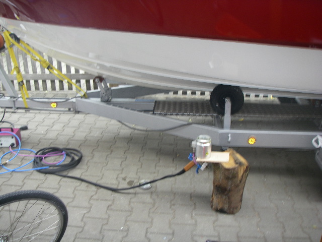

Dann rein in die Pistole und schmelzen lassen auf 95°C

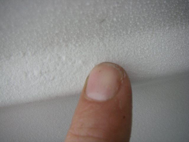

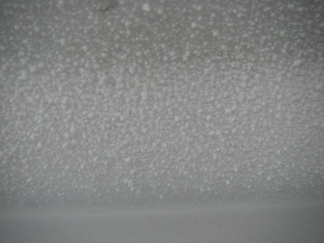

Nach dem spritzen schauts so aus, alles wie verschneit, wegen Luft trocknen die Tröpfchen sehr schnell an und es verläuft nichts

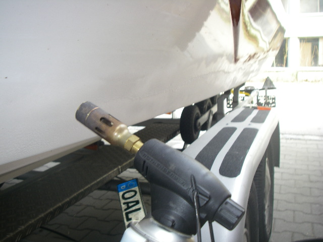

Doch Jugend forscht, und Glumpo ja sowieso nahm ich den Brenner in die HAnd und zischte von weiten ganz schnell drüber, siehe da: es verfestigt sich sofort zu einer ganzen Struktur
Hat du es dann mit einem Lappen abpoliert?

Und erst wenn man bischen probiert hat traut man sich das ganz mit Feuer so verlaufen zu lassen das man eine eben Glasklare Schicht bekommt
hier habe ich den Dreck geknipst unter dem Paraffin damit man es besser erkennt,
die Schichten sind von 2-7 mm aufgebaut, einiges habe ich Matt gelassen,einiges glämzt extrem und ist eben wie eine Glasplate, und einiges ist wie Schneefall.
