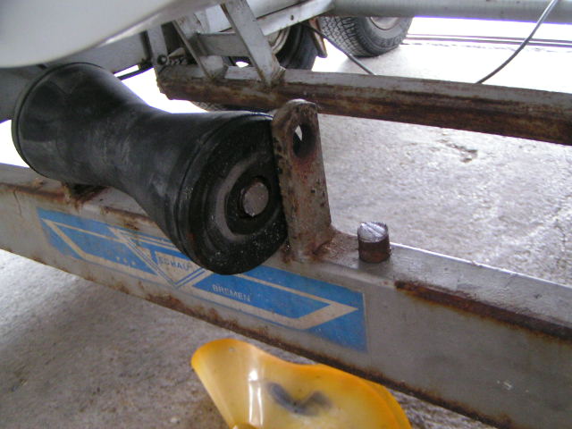

Wer von Euch kennt die alten Peitz Achsen die innen so einen Torsionsstab haben??
Was kann man mit den MAdenschrauben am Achsrohr einstellen?
Kann mir mal einer eine Schnittskizze malen?

Goran habe die auch unter mein trailer gehabt weis aber nicht was du meinst ,kanst ein bild rein stellen .
Alt 27.03.2009, 23:23
Die Schrauben mit Kontermutter im Achsrohr meine ich

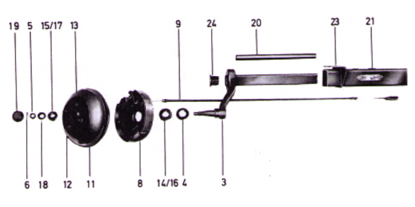

Alt 27.03.2009, 23:25
Ne das Bild taugt nichts
die Achsschwingen haben keine Gummischmüre drin wie die neuen Trailer,
meine haben Axial Gleitscheiben und die Federung übernimmt irgendein Torsionsstab der drin fest ist im Achsrohr,
ist das i.o.???
Alt 27.03.2009, 23:30
ist das i.o.???
Was ist die No.: 20
Alt 27.03.2009, 23:31
Was ist die No.: 20
Rundmaterial

Was ist die No.: 20
Sollte der Drehstab sein!! Mein ich!!
Alt 27.03.2009, 23:34
Genau, und wenns der Drehstab ist was wird dann mit den Schrauben im Achsrohr verstellt, kann es sein das ich den vorspannen kann mit den Schrauben
Alt 27.03.2009, 23:35
Dei Zeichnung ist für eine O-Ring Schnurvariante gedacht, das ist meiner nicht
