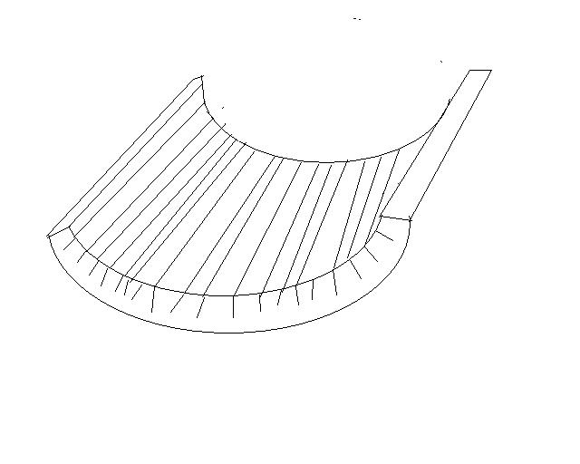

Hallo,
spiele schon länger mit dem Gedanken, mir im Boot eine Halterung fürs Fernglas zu bauen.
Sie soll etwas so aussehen:
Hits: 4953
Größe:  16,0 KB
Diese Halterung soll innen rechts vor dem Fahrersitz an den Rumpf mit Epoxy geklebt werden, deshalb auch der Rand links und rechts und die Rundung nach unten an der Rückseite.
Wie würdet ihr sie bauen?
Aus GFK mit Gelcoat (wäre perfekt, allerdings gibt es da die Problemzone oberer Rand) oder aus Alublech, mit Kunstleder bezogen?
Liebe Grüsse
Thomas
Anhang 1858
Ich würds aus Holz bauen, und dann mit Vlies und Kunstleder verkleiden.
ohne Vlies schauts Kantig und HArt aus

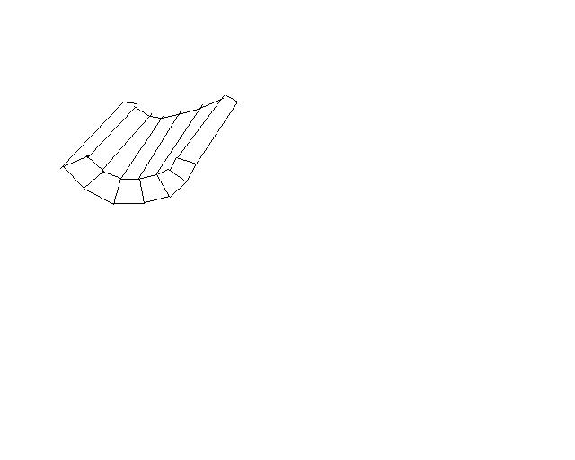

Auch winkelig geschnittene Stäbchen können zu Bögen verarbeitet werden
Oder 2 bis 3 Biegesperrholz (1-1,5 mm stark).
Langsam gefällt mit die Idee mit Holz
