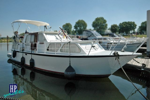

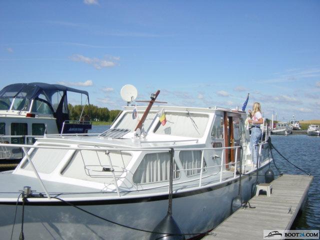

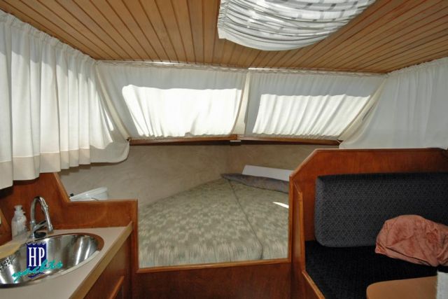

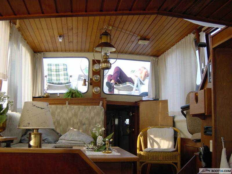

Hier einige Bilder meines Stahlverdrängers
