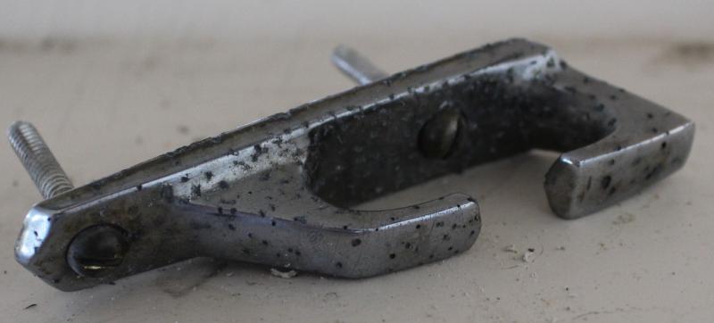

nicht nur lesen auch kapieren muss du
  • mit KTL Beschichtung erreichst du die benötigte Schutz, mögliche Farben Schwarz, Braun, Grau
  • nicht nur Verbindung Alu und Edelstahl sind gefährlich. Es sind mehrere Materialien die bei Verbindung mit ALU Probleme machen. Es heißt Kontaktkorrosion und entsteht weil die Materialien verschiedene elektr. Potenziale haben.
  • Du kannst 2 verschiedene Materialien verbinden, ABER du muss dabei auf Flächenverhältnisse achten!
  • Heute sind die Klampen aus A2 oder A4 gefertigt. A4 ist Salzwasserbeständig.
  • Was aber Problem bei ALU Klampen sein könnte ist die Lochkorrosion. Unten findest du Bild. Diese Klampe habe ich aus meinem Boot ausgebaut.
