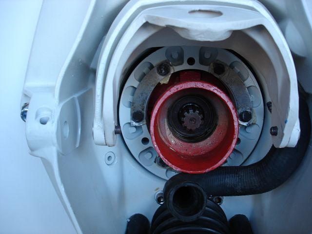

Bei Volvo "vor Sx", also 280 290 stimmt das nicht ganz, grobes EInstellen der vorderen Dämpfer/Füße reicht aus, einfach nur den Spalt zwischen den riesen O-Ringen und der Spiegelplatte abtasten bevor Du es zusammenschraubst.
Alt 08.10.2011, 19:21
Danke dir Goran (alter Schraubergott) hab aber eigentlich nix verändert die Motorenhalter sind die alten und die Getriebeglocke auch denke auch das ich da nicht viel einstellen muss
Alt 08.10.2011, 19:25
Dann baruchst garnichts machen, einfach anschrauben und fertig.
Welen Antrieb hast denn überhaupt?
Alt 08.10.2011, 19:36

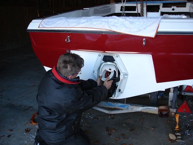

An dem Boot ist alles durcheinander es ist ein AQ270T drauf normaler weise soviel ich weiß dollte ein DP drauf sein
Alt 08.10.2011, 19:38

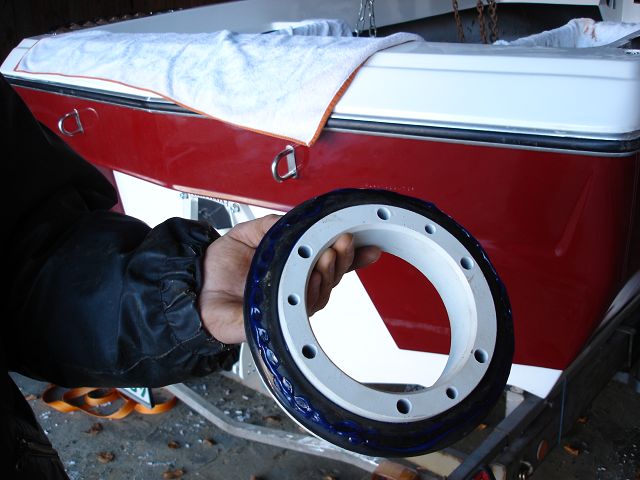

Den Klemmring musst dann bis auf Anschlag schrauben, also net nur die Gummis vorspannen sondern richtig festziehen ( merkst ja gleich wenn die Schruaben auf Blockgehen), und abwechselnd über Kreuz anziehen bis er fest ist, mit nur einer Schraube bricht er gerne.
Alt 08.10.2011, 19:40
Dann sollten auch mein Bilder dazupassen, musst nichts einstellen
Nur beim reinführen des Motors ab und zu hinten den Abstand zwischen den O-Ring der Glocke und der inneren Dichtseite der Spiegelplatte abtasten, das reicht schon.
Alt 08.10.2011, 19:53
der dicke O-ring ist bei mir auf der Getriebeseite
Alt 08.10.2011, 20:12
Eigentlich sinds zwei, einer an der Glocke und einer am Ring
Alt 08.10.2011, 20:51
aha OK dann schau ich mal nach mit was hast du die eingeschmiert Goran
