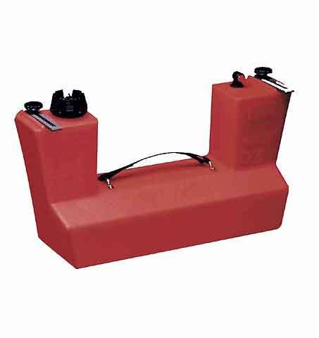

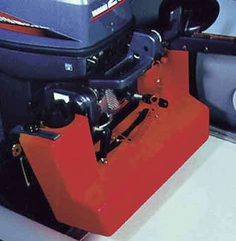

Hallo Ihr,
hat von euch schon jemand Erfahrungen mit diesem Tank?
Bin am überlegen ob ich mir diesen zulegen soll. Für längere Touren bei denen sowieso nur langsam gefahren wird und es nicht so auf die optimale Lage des Bootes ankommt.
Den für den normalen Gebrauch denke ich ist es wohl nicht optimal wenn hinten am Spiegel zusätzlich zum Motor nochmals 20 Kg hängen.
Es wäre halt toll wegen des Platzgewinns da der Ersatztank nicht auch noch im Boot steht.

Hallo,
das hilft mir nicht wirlich weiter wäre schön wenn einer von euch sagen könnte ob das mit dem Tank klappen könnte.
Der Spiegel darf 73 Kg tragen der Motor hat 52 Kg und der Tank sitzt ja vor dem Spiegel im Boot.
Leider habe ich noch keine Erfahrung, und möchte ungern über 100 Euro für einen Tank ausgeben den ich dann nicht gebrauchen kann.
Karl

Zitat von gokarli Beitrag anzeigen
Hallo Ihr,
Karl
Also, Erfahrungen habe ich mit so etwas auch nicht. Was für einen Motor hast Du denn? Aber vielleicht hilft das: Deine Zodiac ist für ein Motorgewicht bis 95kg zugelassen, wird also auch bis zu dieser Hecklast noch vernünftig fahren. Wenn jetzt Dein Motor das Gewicht schon ausreizt, würde ich es lassen und Ersatzkanister im Bug unterbringen. Ist der Motor leichter, kannst Du ruhig diesen Tank benutzen (habe, wie schon gesagt, keine Karten, kenne das Teil nicht). Zur Not dann etwas Umstauen in den Bug. Sollte klappen.
Fährst Du allein oder hast Du ein volles Boot? Macht sicher auch was aus.
Noch eine Frage: Ist das Teil aus Plastik? Dann achte dringend auf die Zulassung!! Reservekanister aus Kunststoff haben nur eine durchschnittliche Zulassung von 5 Jahren. Steht auf den Teilen drauf. Danach sind sie "Grüne Tonne"
