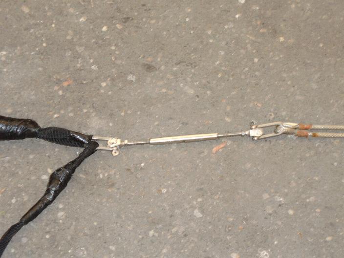

Abspannen ... Ja sicher. Nach vorne und nach hinten jeweils mit entsprechend dimensionierten Spanngurten.
Vorne würde ich es an einem Gurte inhaken, welcher durch die Bugöse, links und recht am Boot vorbei nach oben geht. Nach hinten jeweils an meine beiden Heckklampen.

Danke, den kenne ich. Vor allem die Sache mit den Spanngurten finde ich simpel. Auch gefällt mir die Umpolsterung.

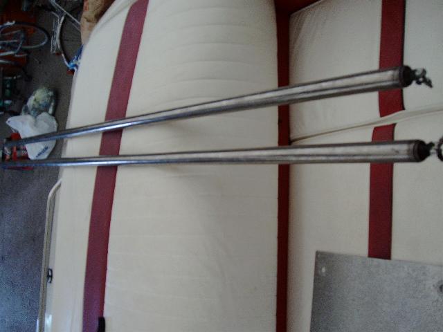

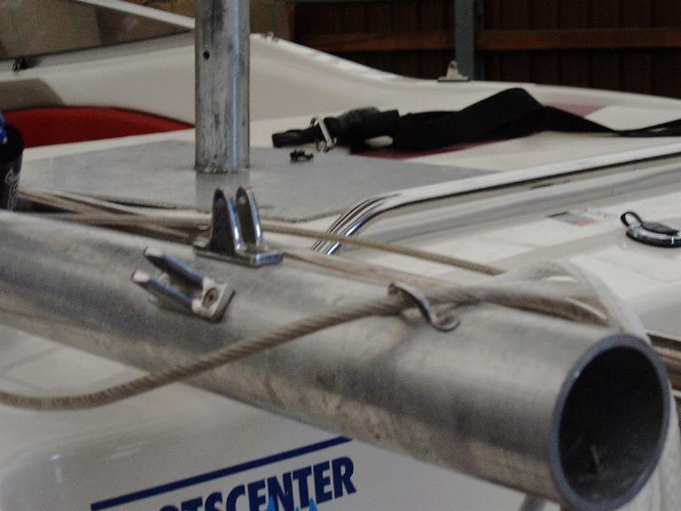

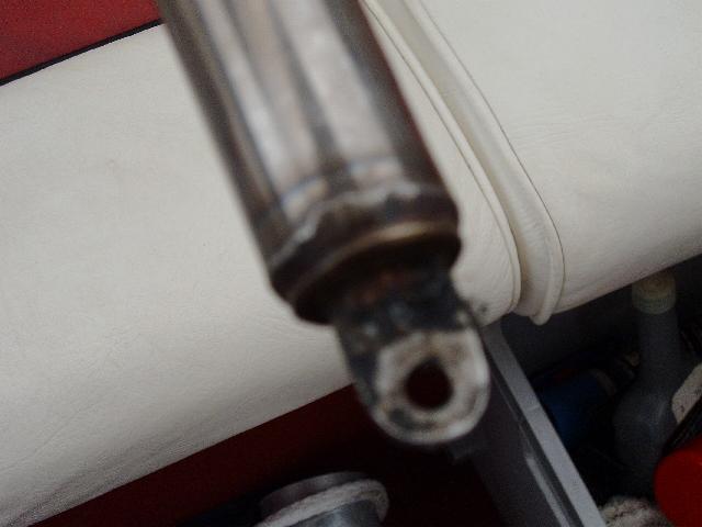

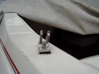

Habe auch noch Bilder von Jemanden der sich selbst einmal einen gebaut hat und auch so gefahren ist ist zwar nicht schön aber es ging
War zu der zeit als ich mir das auch überlegt habe so etwas zu bauen

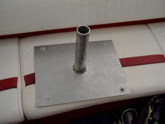

Ich hatte mir Damals einen aus Seewasserfesten Aluminium geplant
Stecksystem aus 3 Rohren , Grundplatte und Kopf aber nicht so wie du ihn möchtest Kugelgelagert sondern fest !
Sicher war ich mir damals nur nicht ob ich nach hinten 2 Abnehmbare Streben machen oder wie nach vorne einfach mit einem Gur abspanen sollte!
Aber einen Kugelgelagerten kopf oben ist ja auch nicht scher zu realisieren

Die Stangen nach hinten sollen besser sein als die Gurte ! wegen der Dehnung der Gurte !?
