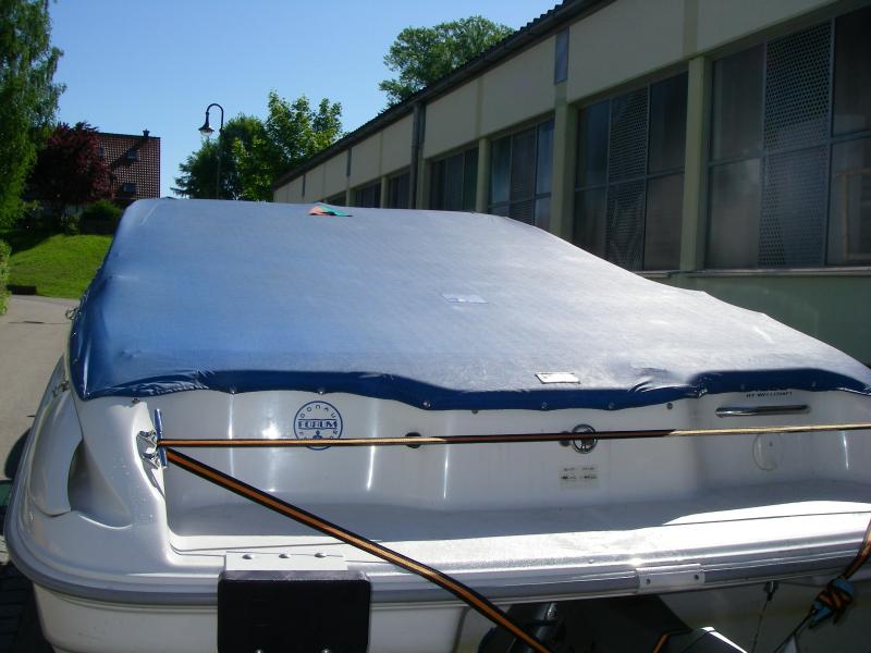

Ich werde von Persenningbefestigumgsproblemen verfolgt
Die Anzahl der Tenax die ich andauernd austauschen muss übersteigt preislich den Verbrauch des Bootes
Björn ha mir geraten zwischen die Tenax noch Dot's zu setzten, aber alles bleibt gleich
erst gehts in der Mitte auf dann reißt es den Tenax die drei Haltklammern innen raus und dann gehts ruck zuck bis nicht mehr dran ist.
Was machen???
Noch mehr Löcher........... geht nimmer
Alles auf Tenax umbauen ist noch eine Idee,
ein Klebeband vorne drüber als Abweiser klappt auch ganz gut,
am leibsten ists mir wenns ganz ohne Klabezeugs halten wird.
Kann es sein dass die Persenning einfach viel zu stramm sitzt? Ich breche mir fast die Finger wenn ich hinten die Knöpfe reindrückeMan kann sich drauflegen ohne das sich ein Sack bildet

In der Mitte (Durchstieg) sind jetzt Dot's drin,
nein Aussen im Radius ist nichts dran, dort hälts ja ganz gut, nur die Mite geht wieder auf ( Dot's) und dann halten die ersten Tenax viel ab, so lange bis innen ein oder zwei der Halteklammern abreissen und dann gehts der Reihe nach weiter
Alt 07.06.2010, 22:38
Der Durchstieg fängt seitlich mit je einem Tenax an ( rote Striche), dazwischen 3 Dot's, früher war es ohne den drei DOt's, da hielten die Tenax 100 km, hab dann auf Dein anraten die Dot's zwischen die Tenax gesetzt, halten besser aber gehen imer noch auf.
Jetzt gehen hauptsächlich die drei DOt's zwischen den Tenax auf bei der Mittelscheibe, wenn ich die dauerhaft zu bekomme dann ists gelöst.

Komisch, das Problem haben wir bei unseren Persenningen noch nicht gehabt, dass die mittleren Dots aufgehen würden.
Mit der Strammheit nach hinten hat das weniger was zu tun, denn der Scheibenrahmen nimmt normalerweise den Zug auf - kann aber auch sein.
Man sieht an den Druckknopfoberteilen und daran, wie knapp sie am Stoffende sitzen, dass da schon bei der Montage Probleme aufgetreten sind.
Du kannst hinten die Druckknopfoberteil notfalls rausmachen, nimmst ein 25er Gurtband, lochst es, brennst es ab und nimmst ein langes Dot-Oberteil und machst damit die Zugschlaufen fest. Dann sollte es leichter gehen.
