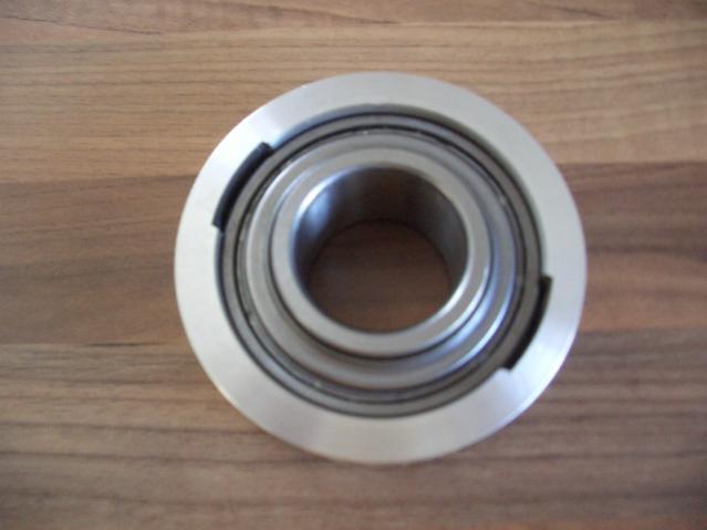

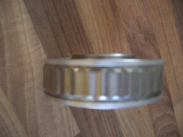

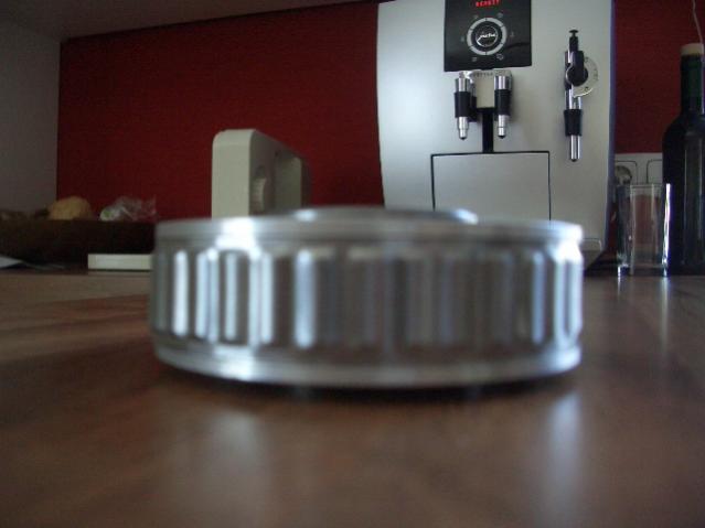

Alt 01.03.2010, 09:26
Standard Mercruiser AlphaI GenII Gimballager
Die Abmessungen sind folgendermaßen!
Durchmesser innen 34,97mm
Durchmesser außen 87,57mm
Erhöhung vom inneren Ring 6,6mm

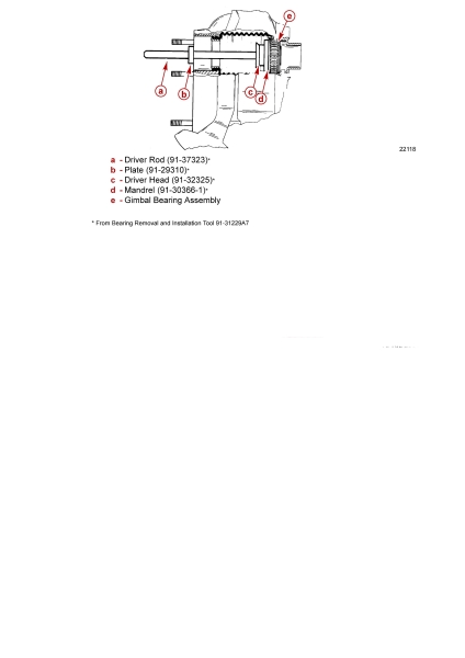

Alt 01.03.2010, 15:42
Benutzerbild von Azzurro
Azzurro Azzurro ist offline
Registriert seit: 20.12.2008
Ort: 2512 Tribuswinkel
Hafen: Werft Azzurro-Mare
Mein Boot: Bayliner 3055
Bootsname: Azzurro-Mare
Beiträge: 471
Thanks: 320
So schaut das Original aus
benötigt wird a c und d kostet bei mir für das D-Forum 62,- zuzügl. Versand
Gruß Mike

Alt 01.03.2010, 16:13
Benutzerbild von Monster
Monster Monster ist offline
Registriert seit: 25.11.2008
Ort: Salzweg & Esternberg
Hafen: Hafen Kasten
Beiträge: 557
Thanks: 174
Meine Stimmung: besorgt
Hast du dich da verrechnet oder kostet das wirklich soviel ???
Gruss Sepp

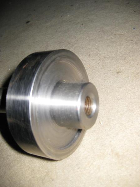

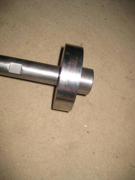

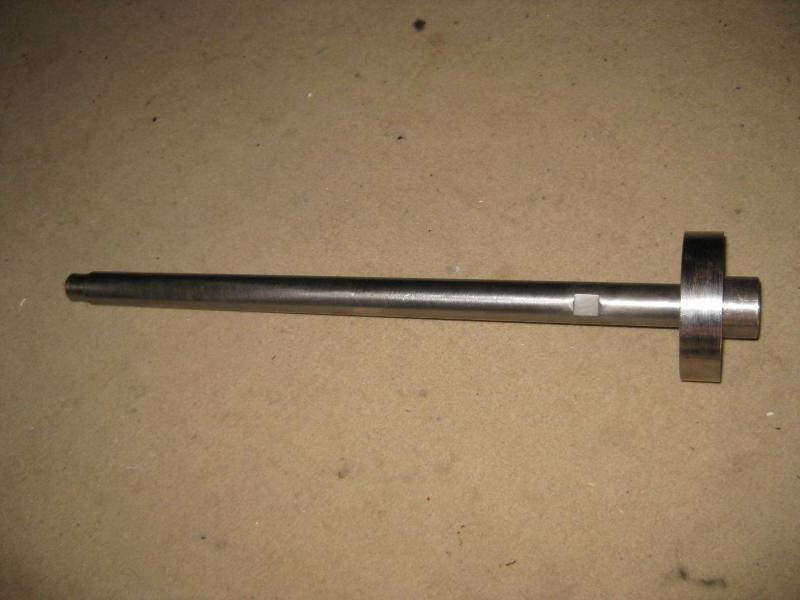

Alt 01.03.2010, 16:53
Benutzerbild von Bootammeer
Registriert seit: 30.05.2009
Ort: zuhause
Beiträge: 925
Thanks: 646
Nochmals eine Skizze!
Mein Dorn zum Lagereinbau sieht so aus
Alt 01.03.2010, 16:58
Beiträge: 471
Thanks: 320
Nö kostet normal 74,-
Das Ausbau Werkzeug kostet 500,-
Gruß Mike

Alt 01.03.2010, 17:09
Wie lange hast denn den Stiel gemacht!
Alt 01.03.2010, 17:13
Ort: zuhause
Beiträge: 925
Thanks: 646
440 mm
