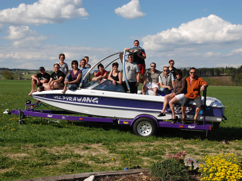

Beim reinslippen brauchst du die Querstützen ja eigentlich eh ned.
Beim rausslippen haben sie den Vorteil dass dir das Boot nicht so leicht seitlich von den Rollen rutscht. Und wenn du jetzt hinten eine Stange als seitliche Begrenzung machst ?
Hilft schon als Peilstange beim rauffahren auf den Hänger und das Boot kann dann seitlich nicht mehr verrutschen. Haben wir bei unserem Wasserskiboot am Hänger.
Ich schau mal ob ich ein Bild finde wo das drauf ist, dann stell ich das mal ein.
Gruss Sepp

Ich meine die 2 schwarzen, seitlichen Stützen hinten wo Jochen seinen Arm drauf hat.
