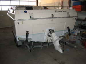

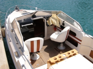

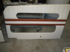

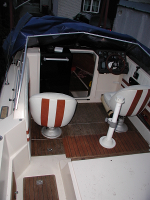

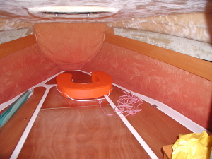

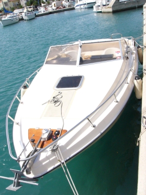

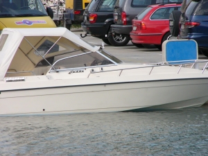

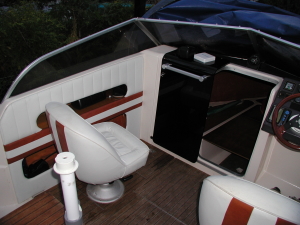

Standard Vor dem Umbau
Hier einige Bilder vor dem Umbau
Gruß Mike

2 staffel
Gruß Mike

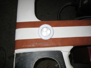

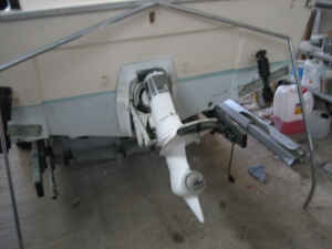

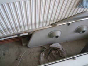

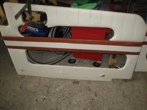

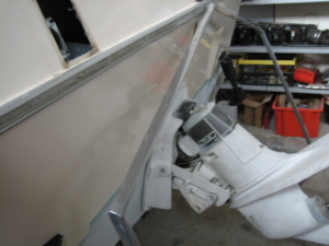

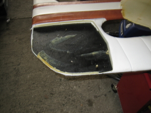

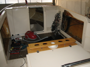

Standard Die ersten Änderungen
Was bis jetzt erledigt wurde:
Badeplattform zerlegt Teakholz geschliffen
Armaturenbrett zerlegt und vorbereitet
Polsterung komplett entfernt
Seitenteile hergerichtet für den Einbau.
Lautsprecher, Beleuchtung, Schaltung
Sitze Demontiert
Scheiben ausgebaut
Scheibenrahmen zerlegt mit Metallknetmasse wurden die Bohrlöcher verschlossen und verschliffen, zum Pulverbeschichten gebracht
Hits: 4582
Größe:  79,4 KB
Hits: 4466
Größe:  64,7 KBName:  IMG_0250.JPG
Hits: 4424
Größe:  73,0 KBName:  IMG_0261.JPG
Hits: 4434
Größe:  77,6 KB
Hits: 4555
Größe:  77,8 KBName:  IMG_0271.JPG
Hits: 4403
Größe:  79,9 KBName:  IMG_0272.JPG
Hits: 4328
Größe:  63,6 KB
Gruß Mike

2. Staffel der Arbeiten
Gruß Mike

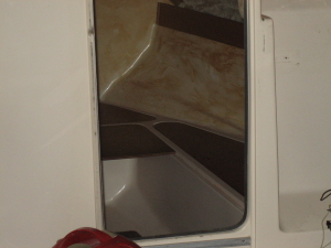

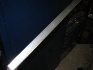

Scheibenrahmen:
Da haben wir eine Niederlage erlitten, die Metallknettmasse die wir verwendet haben um die Bohrlöcher zu verschließen hat bei der Pulverbeschichtung nachgegeben
Jetzt müssen wir den ganzen Rahmen nochmals alle Bohrlöcher öffnen zum Aluschweisser gehen und die Löcher verschweissen lassen
Hätten wir es gleich so gemacht dann hätten wir uns Arbeit gespart.
Aber die Farbe schaut megagoil aus

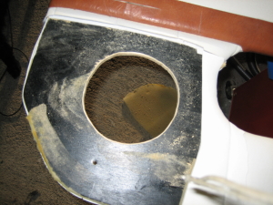

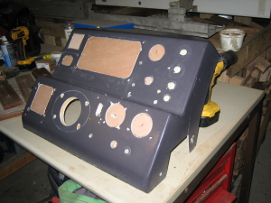

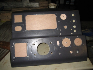

Mit dem Armaturenbrett wurde auch bereits begonnen, alle Löcher verschliessen und verschleifen.
Gruß Mike

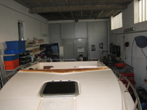

Alt 16.01.2010, 09:57
Benutzerbild von Azzurro
Azzurro Azzurro ist offline
Registriert seit: 20.12.2008
Ort: 2512 Tribuswinkel
Hafen: Werft Azzurro-Mare
Mein Boot: Bayliner 3055
Bootsname: Azzurro-Mare
Beiträge: 471
Thanks: 320
So ist der Ist Zustand seit gestern
Gruß Mike
