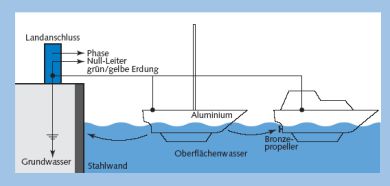

Was leren wir daraus: Du solst niemals eine Edelstahlklampe auf Aluminium befestigen. Es sei denn, Du hast sie isoliert.

  #75
