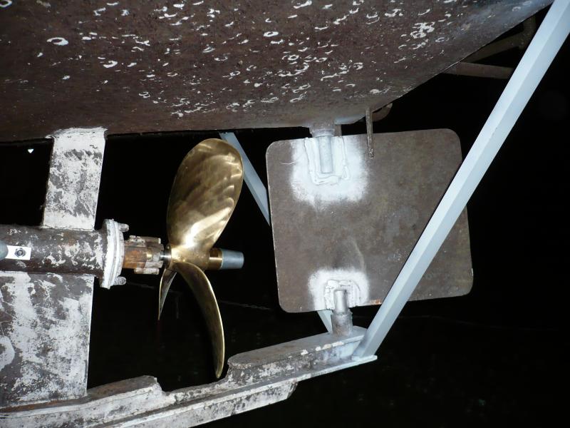

ich habe ne Welle, da muß der Propeller schon absolut wuchtig sein damit meine Welle keinen schlag bekommt
O.K., ist bei Dir anders

wir sind einfach bischen empfindlich ( gemacht worden)
Da ist gröbstes Schlossern angesagt, und nicht das Zählen vom g/mm
