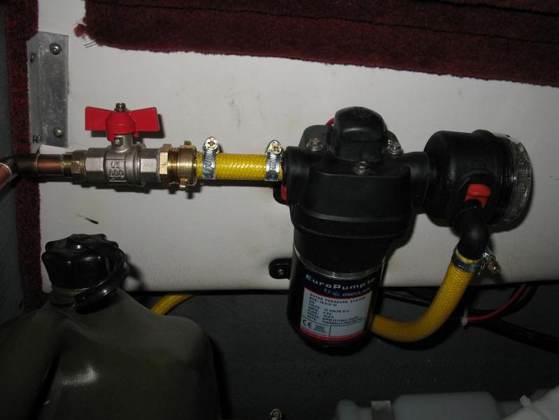

Alt 22.07.2010, 06:47
Hier hab ich jetzt das Bild....

Alt 22.07.2010, 14:50
Benutzerbild von Mirsad909
Registriert seit: 28.12.2009
Ort: Passau
Hafen: MYC Passau
Mein Boot: Doral 250 SE
Beiträge: 723
Thanks: 2.212
Schaut aus wie ein kleines Wasserwerk, und Kupferleitungen noch dazu
Grüße aus Passau, Mirsad
