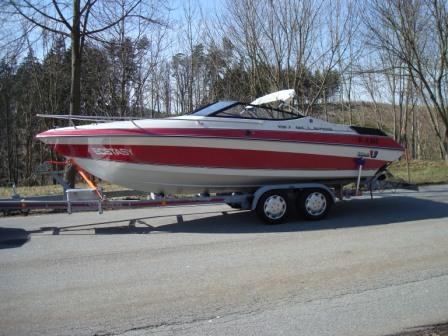

Hi Leute,
hab heute mal mein Winterprojekt bei noch gewogen(Auto mit Boot, beide Tanks leer) getankt und gleich ein Foto des strahlenden Glanzes gemacht.
Die Wellcraft sieht ja jetzt in der gleich noch besser aus, als in der Garage.
Jetzt hoffe ich gehts bald los
Immer nach vorne sehen und genügend Wasser unter der Schraube haben
MfG

Zitat von Wellcraft 197 SC Beitrag anzeigen
Hi Leute,
Toll hingekriegt die Welly ist wirklich hübsch
Kann mich nur anschließen Hast du echt fein gemacht. Aber jetzt wird´s dann Zeit, jetzt müssen sie dann in´s Wasser....ALLE!!
