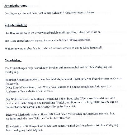

Auschnitt vom Gutachten

Also ich würde hier auch beim Vorbesitzer mal höflich ankolpfen

mehr als heftig

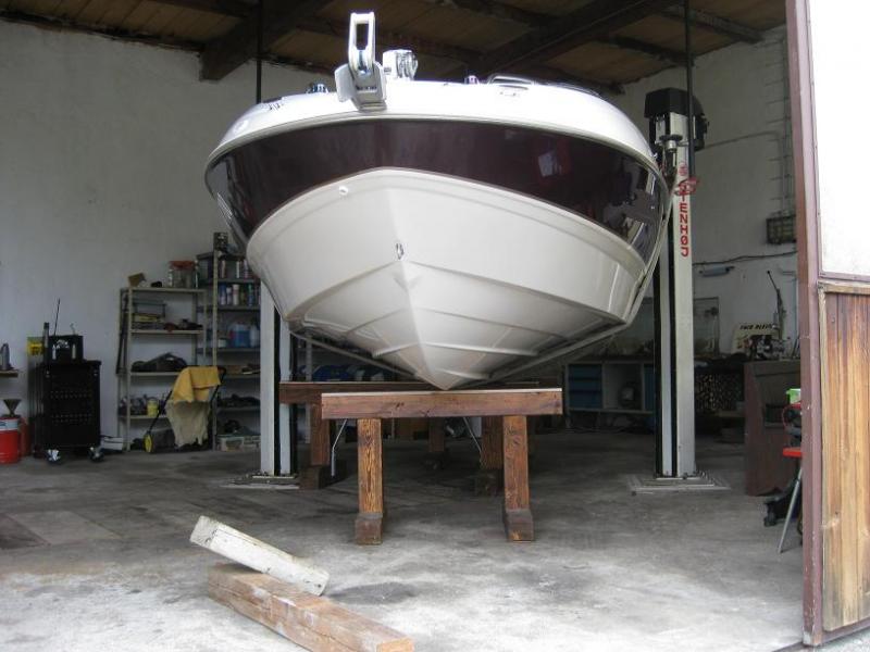

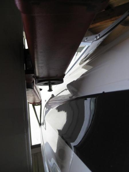

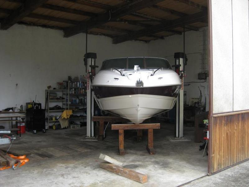

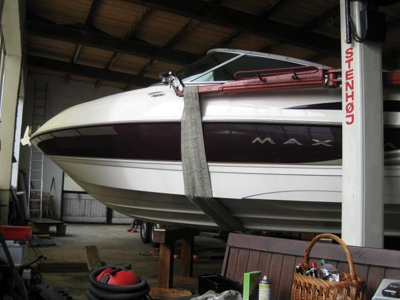

Hallo an alle
Heute ist es wo weit wir haben das Boot mit Hilfe einer Autohebebühne und breiten Gurten vom Anhänger angehoben und auf Böcke gestellt ! War wirklich sehr knapp alles ! (Bilder folgen noch) So nun kann mann am Samstag mit der Untersuchung beginnen ! Also drückt mir die Daumen

Beiträge: 925
Thanks: 646
Das Boot ist aufgebockt war aber alles ziemlich knapp ! Aber sonst eine super Lösung wenn das Boot hoch muss
! Leider ist der Ultraschall Mensch krank geworden
Das ganze ist nun auf unbestimmte Zeit verschoben !

Thanks: 646
Bilder vom Boot an der Hebebühne !
