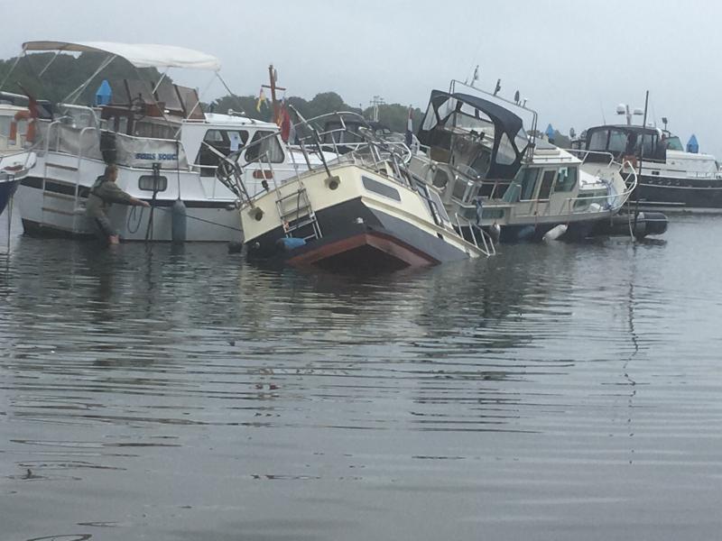

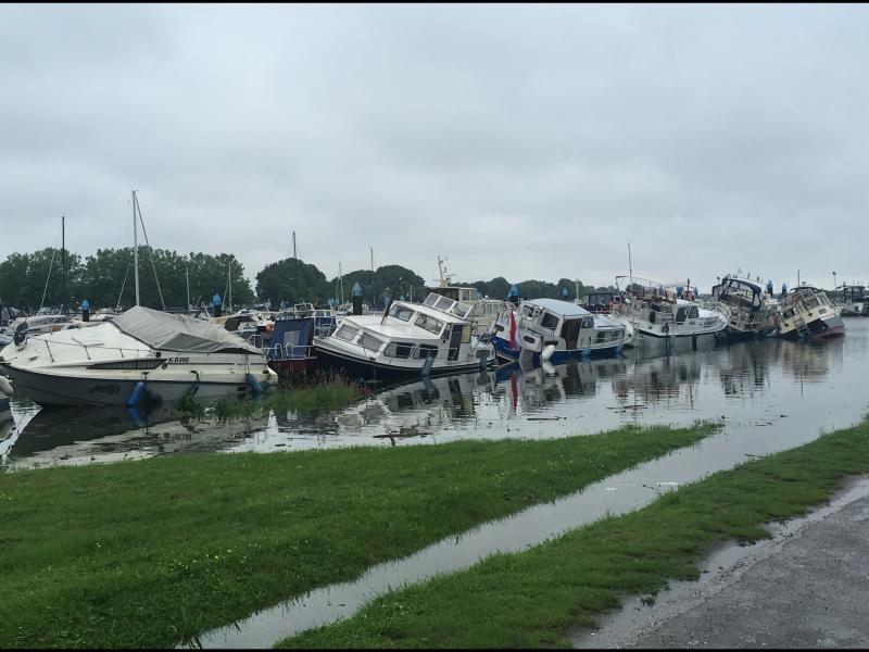

Gut, wir hatten - außer unserer Tasse Kaffee - gerade nichts auf dem Plan. 25 Minuten später waren wir am Verkaufssteiger und es bot sich uns schon ein schockierender Anblick: Hochwasserbedingt waren alle Leinen zu kurz und alle Boote hingen auf halb Acht…! Der Steg war 50 cm unter Wasser…
Die Steganlage ist eine von der „festen“ Sorte, bedeutet: wenn das Wasser steigt, werden die Boote einseitig nach unten gezogen bis sie absaufen, weil der Steg nicht mit aufschwimmt…

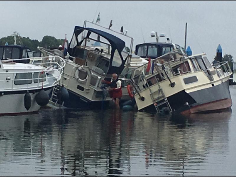

Hosenbeine hoch gekrempelt und rein ins Vergnügen (die Wassertemperatur war O.K. &#128521: Alle Festmacheleinen mussten verlängert werden, standen aber schon unter gewaltiger Spannung und die Hälfte konnte nur mit Hilfe eines scharfen Messers befreit werden.

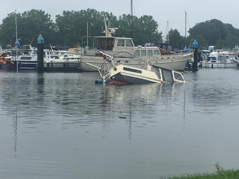

Am schlimmsten hatte es das Boot ganz vorne rechts erwischt: Da stand schon das Wasser hüfthoch drin… Nach Durchschneiden der Leinen richtete sich das Boot nicht wieder auf… Mit Hilfe der beiden Helfer, die sich spontan eingefunden hatten, ist es uns zwar gelungen, das Boot noch 15 m zurück zu ziehen, aber dann…🙈 🙈 traurig aber wahr: ist es gesunken…
Die anderen konnten wir retten und an einem schwimmenden Steg festmachen. Das Wasser war zwischenzeitlich nochmal 50 cm gestiegen und für mich gab es keinen (trockenen ) Weg mehr an Land… „Hose aus“ und hoffen… (hat nicht gereicht: das Wasser ging an der tiefsten Stelle bis zum Bauchnabel…) Das war übrigens das 2. mal, dass ich an der Maas in Unterhose vom Boot ins Wasser musste - beim 1. Mal gab es allerdings Applaus für die gelungene Aktion…👍

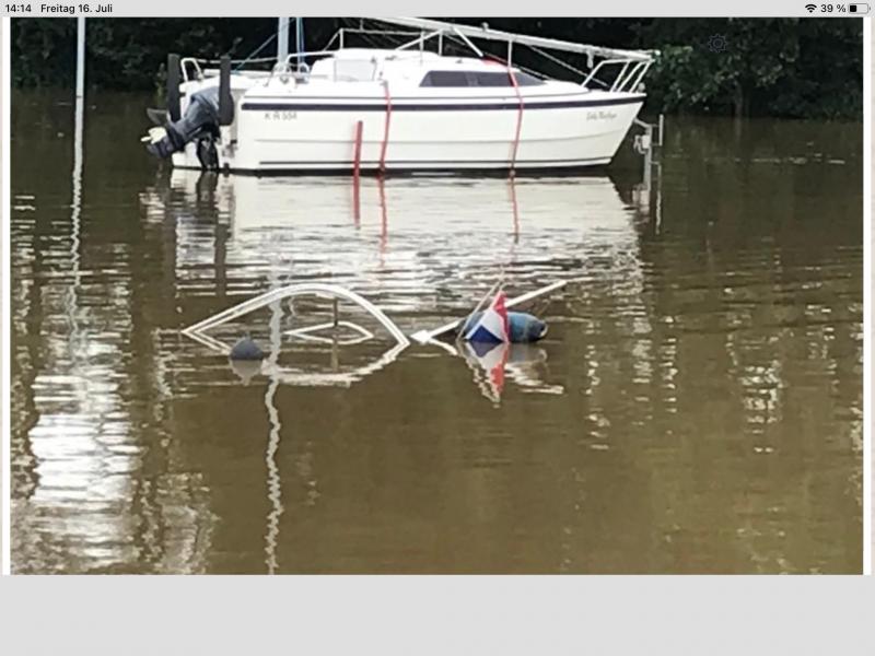

Der Scheitel der Hochwasserwelle soll heute Abend durchgehen - da sind die Feststege aber meterhoch (tief) unter Wasser… Hier mal ein Foto von dem Boot, das wir gestern „versenkt“ haben von heute morgen um 08:00 Uhr. Heute Mittag war davon nichts mehr zu sehen.
Der Segler im Hintergrund steht auf einem Trailer - der wird heute Nachmittag auch schwimmen…

Unser „Verlust“ liegt genau an der Kante, wo der Flachwasserbereich anfängt. Darum liegt das Boot mit dem Bug tief unten, aber das Heck steht schräg nach oben (entsprechend dem Geländeverlauf) Unser Plan für nach dem Hochwasser: wir ziehen das Boot mit den Campingplatz-eigenen Radladern über die Kante in den Flachwasserbereich und pumpen es leer.
Abgesoffen ist das Boot über die seitliche Lüftung, die schon einige Zeit unter Wasser war…
Als wir ankamen, wurde das Boot durch die Achterleine in der Schwebe gehalten. Um das Boot zu bewegen haben wir wir Vor- und Achterleine durchtrennt - aber das Boot ist nicht in Schwimmlage zurück gegangen. Durch das Trennen der Achterleine ist das Boot hinten hoch und mit dem Bug unter Wasser gegangen und ist dann - so unsere Theorie - über den Ankerkasten abgesoffen….
Die Moral von der Geschichte: überlegt es euch 3 mal, bevor ihr die Achterleine löst…! „Bilgenwasser“ könnte nach vorne strömen und … - siehe oben…🙈🙈
