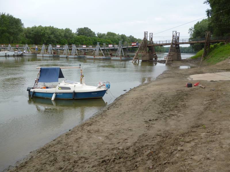

Hm. Hast du das schon selber ausprobiert? Ich kann mir das bei meinem Anker ehrlich gesagt bei Wassertiefe knapp über 0 nicht vorstellen. Ein Bootsanker ist doch dafür da, dass er flach liegt und sich durch Zug in den Boden eingräbt. Irgendwie fehlt mir da die Vorstellungskraft, wie das gehen soll, "in den Boden rammen".
Du sollst den Anker ja an Land ausbringen.
Ah! Jetzt versteh ich. Das wird zwar nicht bei jedem Boden gehen, aber immerhin - das wäre mal einen Versuch wert. Das geht buchstäblich mit Bordmitteln
Tiefe über 0 ist doch optimal.
Zur Sicherheit erst mal einfach zusätzlich an der AK sichern.
Ob das hält, kannst nur du abschätzen. Anker ausbringen, horizontalen Zug drauf geben und abschätzen ob das hält.
Den Bohranker wirst du wohl so nicht rausbringen.
kg Angaben etc. helfen dir kein Stück weiter, das kommt auf die Gegebenheiten an.
Das in den Boden rammen war auch mehr bildlich gesprochen.
Ich wollte damit sagen, dass es für die kurze Zeit ausreichen müsste, wenn du dein Boot mit dem Anker sicherst. Die Pfähle kannst du bestimmt auch nicht in jeden Boden eindrehen. Und mit den Pfählen musst du dir auch überlegen, wie du dein Boot daran festmachst. Sollte starke Strömung herrschen, hast du wahrscheinlich mit den Pfählen genau so ein Problem wie mit dem Anker. Ist keine Strömung mach es so wie Wolf in Beitrag #11
