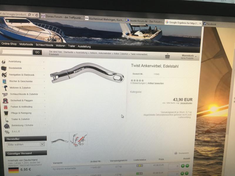

Hab mir den gekauft, werde berichten ob es funktioniert..

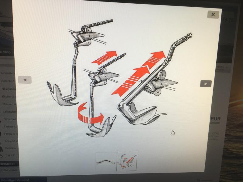

Bei diesem Teil geht es darum, dass der Anker in der richtigen Lage eingezogen wird. Sonst ist es Glückspiel

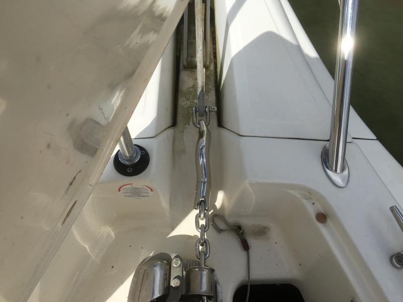

...es geht um den Einzug per Ankerwinde ! Und hier dreht der gebogene Wirbel den Anker an der Bugrolle in die richtige Position. Hatte ich auch montiert und funktionierte perfekt. Den WASI hatte ich auch mal, ist ein Spitzenprodukt, jedoch passt er in der Regel nicht durch den Bugbeschlag !

Also, funktioniert perfekt
