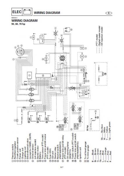

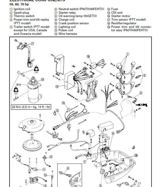

Hallo Elektroniker
Ich möchte bei meinem Aussenborder Yamaha 70 BEO einen Regler anbauen.
Nach dem ich eine neue Batterie verbaut habe und immer wieder feststelle dass die Ladespannung jenseits dem Guten bei ca. 16V liegt und nicht die neue Bat. nicht verbraten will dachte ich wie wäre es wenn man den Gleichrichter weglässt und statt dessen am AC Ausgang der Lichtspule einen Regler von einem Moped zwischenschaltet. Dann hätte ich eine begrenzte Spannung und die Batterei würde auch nicht überladen werden.
Laut Beschreibung macht die Spule 60 Watt.
Ich finde im ganzen Netz keine vernünftigen Erklärungen.
Könnte die Spule was abbekommen wenn man so einen Regler testet ?
Anbei noch ein paar Fotos.
LG Andi

Leider sind Deine Bilder unbrauchbar, da man sie nicht vergrößern kann. Vielleich demnächst als PDF oder JPG einbinden?
Den Gleichrichter solltest Du da drin lassen, da die "Spule" Wechselspannung liefert. Aber nach dem Gleichrichter einen Regler vom "Moped" (Du meinst doch die etwas Größeren, oder?) anschließen, geht. Du musst nur auf die Polung achten. Danach sollte der Ladestrom so um 14,4 Volt herum liegen und das ist in Ordnung.
Die "Spule", wie Du diese Lichtmaschine nennst, ist vom Hersteller wirklich nur zum Betreiben von Beleuchtung gedacht. Das Umrüsten auf Lade-Lichtmaschine kostet richtig Geld, geht aber.

Danke, aber der Regler hat einen AC Eingang deshalb muss ich den Gleichrichter weglassen oder ?
Jetzt ist ja wie auch in anderen Foren beschrieben eine 70 Ah Batterie angeschlossen um die Spannung annähernd in Grenzen zu halten.
Bei meinen Instrumenten sind da auch schon teilweise die Fassungen angeschmolzen da die Birnen zu heiß werden.
Letztens habe ich eine Birne nur mehr rausbröseln können.
Ich habe auch schon daran gedacht eine Kühlbox mitlaufen zu lassen wenn keine Verbraucher mitlaufen um die Spannung weiter herunter zu bekommen.
Grüße aus Linz
Andi
Alt 24.08.2014, 12:59
Ah ja, jetzt.
Du möchtest einen der abgebildeten Regler verwenden! Ja, da musst Du den Gleichrichter entweder ausbauen oder einfach VOR diesem den Regler anschließen, da dieser Regler einen Gleichrichter eingebaut hat.
Nun, ich weiß ja nicht, wer das geschrieben hat, aber auf Dauer wird dadurch die Lichtmaschine zu sehr belastet und könnte Schaden nehmen. Ebenso bekommt ein zu hoher Ladestrom dem Akku nicht. ich halte das für keine gute Lösung. Und was mit den restlichen verbrauchern passieren kann, die mit zu viel Strom versorgt werden, hast Du ja schon gemerkt.
Baue den Regler ein, und Du bist Deine Sorgen los!
