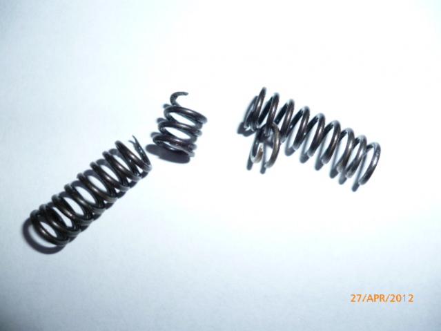

Ich hoffe für Dich, daß das wirklich der Steuerblock ist.... Wir haben mal auf dem Kanal einer Motorjacht geholfen, die mit den gleichen Symtomen liegen geblieben war. Auch Vetus...
Wir haben da als Ursache die Plungerpumpe ausgemacht - zu reparieren war da nichts - wenn die hin ist, ist sie hin

Vom inneren Steuerstand geht das Ruder ja, nur vom oberen Steuerstand geht die Lenkung "gelegentlich" nicht wenn ich nach Backbord steuere

Habe gestern erst mal im Boot in der Toilette einen neuen Wasserhahn verbaut .....heute Abend werde ich mich mal um den Steuerblock kümmern

Dank der Hilfe hier von Günni habe ich 4 Federn im Steuerblock gefunden. 2 davon waren gebrochen.
Jetzt klappt es wieder mit der Lenkung und die Soulfly kann wieder auf die Donau
DANKE GÜNTER

Hier sind die Übeltäter....gebrochene Federn im Vetus Steuerblock
