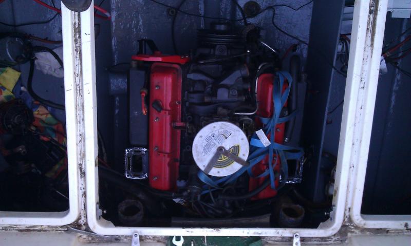

Alt 15.10.2011, 18:40
Heute hab ich meinen Motor eingebaut
  #58
Alt 15.10.2011, 18:45
Thanks: 20.044
Schnurrt er schon ?

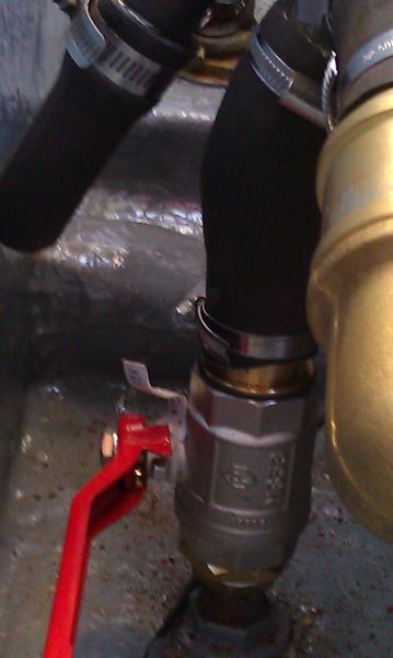

Wer kann mir genauer sagen was das sein soll.Ein Bootmechaniker meinte es wäre eine Notbewässerung für den Motor

nein Olaf muss noch was an den Sammlern machen und noch alles fertig verkabeln
