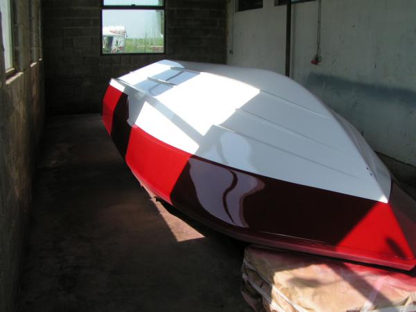

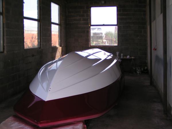

Hallo HAns, habs jetzt erst entdeckt das Du Boot lackieren willst.
Das Salz tut keinem Lack etwas ( ausser Günter seinem Stahlboot)
Nimm ruhig ganz normalen PUR Acryl Autolack 2 Komponentig und das passt dan.
Aber sollte Dein Gelcoat noch gut sein, dann lass es mim LAckieren und Poliere das Original auf, denn eines kann der LAck nicht: Kratzer abhalten wie das Gelcoat, das Boot wird einen Tick empfindlciher.
Aber eines kann der LAck wiederum sehr gut: er lässt sich so auf Hochglanz polieren wie es Gelcoat nie zulassen wird
Meins wurde lackiert mit Autolack, ja sogar im zweischichtverfahren wie ein Metalliclack ich habe mir die LAckmusterfächer angeschaut uind habe dann bestimmt was ich haben will, nur ohne Aluflakes das ganze
  #74
Alt 16.03.2009, 20:27
Hallo Goran an meinem Boot wurde schon etwas Lackiert ich will es nur Umlackieren.Es wurde nicht das ganze Boot lackiert.Danke für deine Antwort
  #75
Alt 16.03.2009, 20:32
Und in Sclögen singen wir dann!
http://www.youtube.com/watch?v=vVizp1emx7A
Werner die können auch so bei mir an bord komen
Brauche kein gummiboot
  #76
Alt 16.03.2009, 20:36
Dannn drauf mim Lack, nur keien Skrupel,
es ist Dein Boot, Du entscheidest wie es werden soll

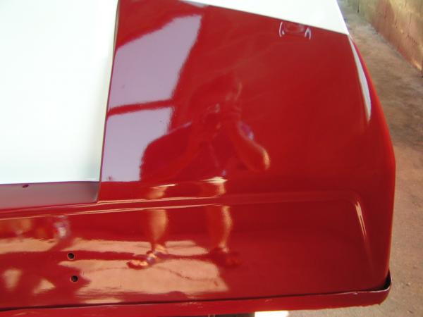

Und nach dem LAckieren glänzt es dann so wie dieses hier unten, ( sind aber 5 Schichten Klarlack drauf)
Und LAck hat noch einen unschlagbaren Vorteil,
jeder LAckierer kann es ausbessern oder auch selber, und die FArbe kannst immer wieder nachkaufen merk Dir nur den Farbcode
Beim Gelcoat kannst fast nie ausbessern ohne das man es sieht
