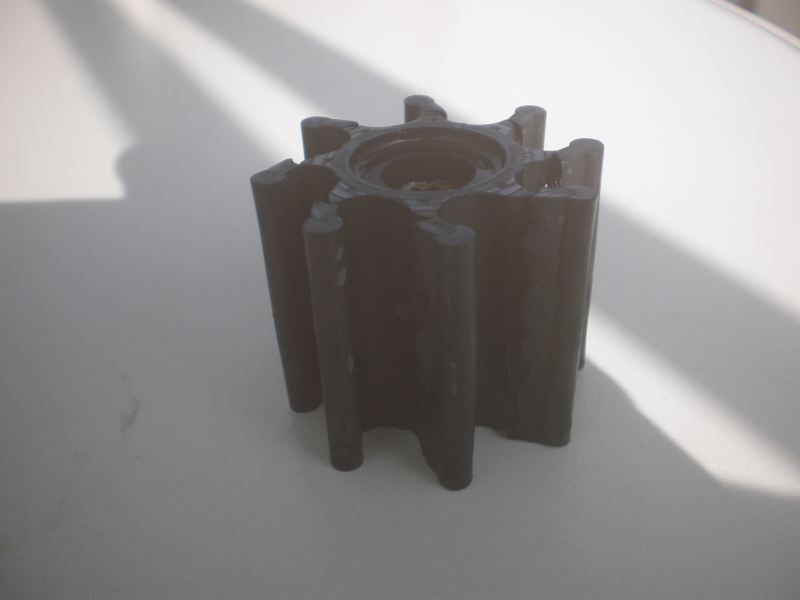

Standard ich habs auch geschafft
Motor und Getriebeöl gewechselt...Ölfilter neu...3 Kraftstofffilter erneuert und Impeller gewechselt
ujujue....meine Tanks müssen ja schon so versüfft wie ne Klärgrube sein der Wasserabscheider ( 1 1/2 liter ) war voll mit Wasser der Racorfilter war voll mit Schmotter und die beiden Feinfilter waren schwarz wie die Nacht
aber jetzt passt wieder
den Impeller hab ich auch kurz vorm zerfledder erwischt und der Hochdruckreiniger hat sich auch noch nach der Halbzeit verabschiedet
aber warn trotzdem drei schöne Tage...allein...so ohne Langhaarige, FS und Internet

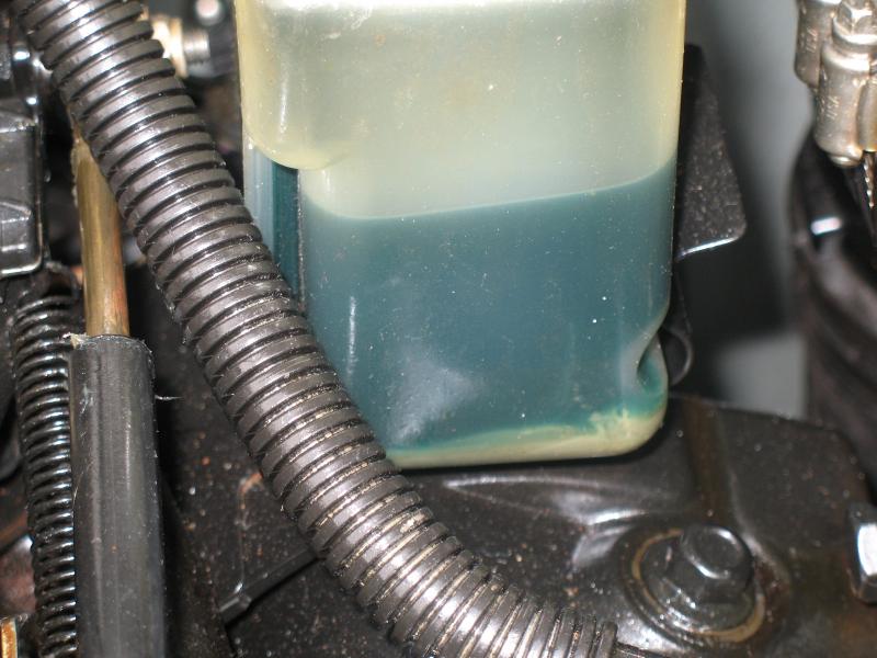

Standard Eingewintert, kleiner Schock
Hi,
ich hab heute auch mein Boot eingewintert. Ist alles nach Plan gelaufen, doch dann ein kleiner Schock. Im Getriebölmonitor hat sich unten eine milchige Suppe abgesetzt. Wasser im Öl.
Konnte mir das nicht erklären. Hab dann erst mal am Z die Ablassschraube geöffnet. Es kam aber weder Wasser noch Emulsion raus. Also Ölmonitor erst mal entleert, abgeschraubt und komplett gereinigt. Die Frage war dann noch, wie weit die Emulsion den Schlauch zum Z runter gewandert ist. Also Öl von unten nach oben gepumpt. Und zum Glück Entwarnung. Es kam sofort sauberes Öl oben raus.
Die Pampe war also nur im Ölmonitor drin.
Allerdings weiß ich immer noch nicht warum sich Wasser im Ölmonitor gesammelt hat. Vielleicht hat einer von euch eine Idee.
Christian
