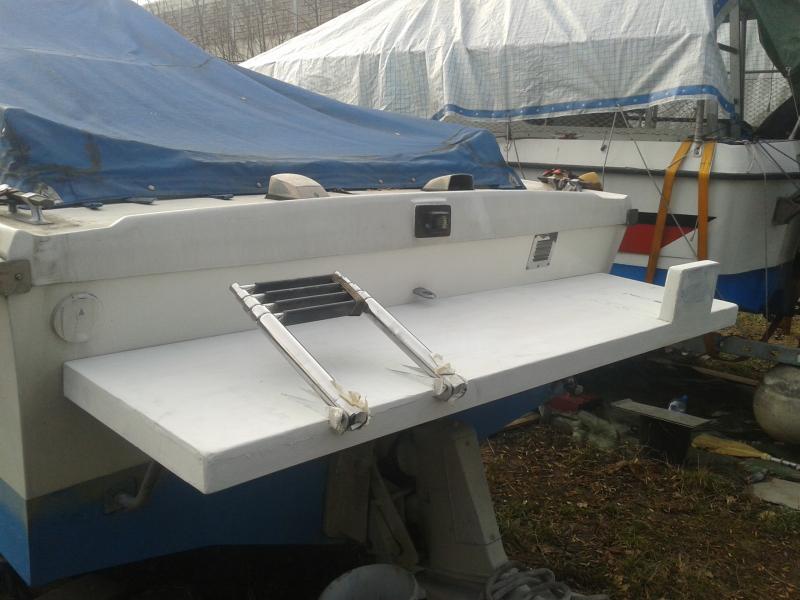

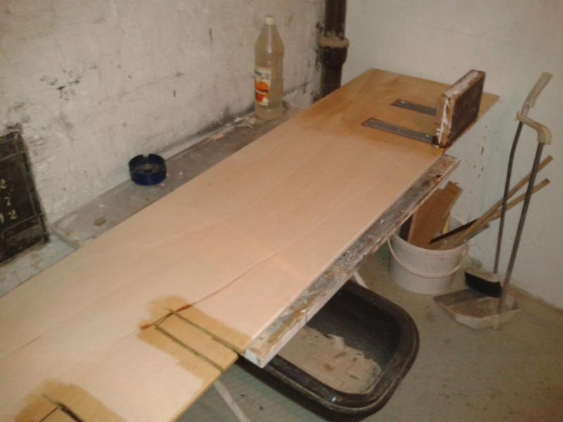

Habe im Urlaub festgestellt das meine Badeplattform zu kurz ist darum will ich sie verlängern.
Meine vorgehensweise wäre so.
Badeplattform aus Wasserfest verleihmten Platten zu Bauen und sie dann einlaminieren und am Schluss Topcoat drauf.Als belag möcht ich Flexiteak.
da kommen jetzt die Fragen.
Wieviel lagen muß ich Laminieren
Welches Fliess nehm ich her,dachte an 245gr Glasfasermatten
gehts das so überhaupt wie ich das vorhabe??

Hallo Hans,ich habe mir meine so gebastelt wie du beschrieben hast,Matte weiß ich nicht mehr welche Stärke aber da wird dir schon einer weiterhelfen.Bis jetzt 2 Jahre, hält sie sehr gut,schaun wir mal wie lange
Gruß Johann

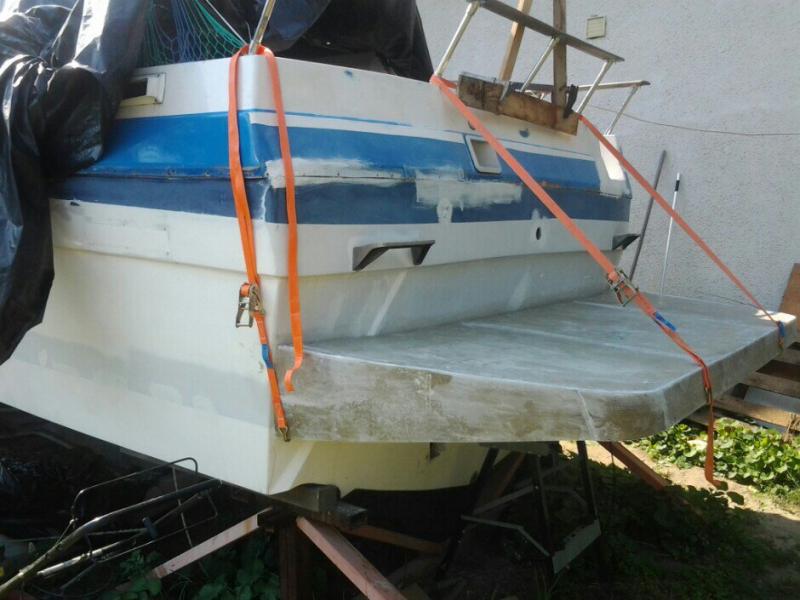

Hier ist meine.

Meine Badeplatform ist etwa 2,6cm dick. 5mm laminat + 18mm Airex Sandwich Schaum + 3mm laminat.
