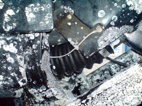

Jetzt möchte ich noch folgendes in die Runde werfen:
Warum waren am Antrieb, alle Schrauben und Kabel aus Edelstahl dick mit Kalk(?) überzogen.Sie sahen fast aus wie kleine Wespennester.
