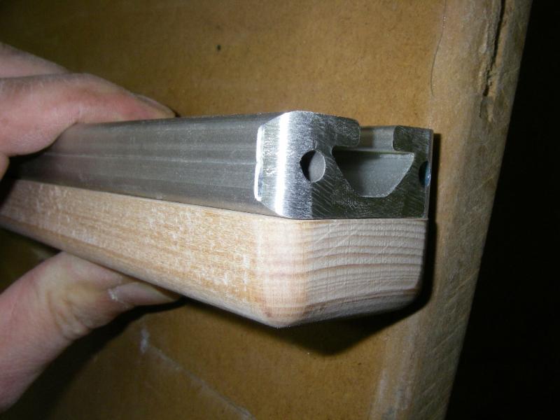

Wenn ich so nachdenke, dann komme ich zum Entschluss nichts als Auflage zuverwenden, wozu auch? Das eloxierte Aluminium ist sauber und rund gefast und beitet einen geringen Wiederstand.
Wollen doch keine Perlen vor die Säue werfen
Ist aber auch sehr hart, wie der Gelcoat. Eine Seite, die zumindest ein wenig weicher ist, kann sicherlich nicht schaden ...
Liebe Grüsse
Thomas
  #32
Alt 30.09.2010, 17:46
Wenn die leiste an einem endlos steifen Träger eingespannt wäre, dann stimmt das schon,
so ist doch alles bischen flexibel und die Geschwindigkeit mit 2m/s ist auch net wirklich viel, zudem kommt die Bootsfläche nicht an die Kante sondern fast aufgleitend auf die Fläche der Leiste.
Alles federt und nimmt Energie auf, angefangen vom schwimmenden Boot, Befestigung der Leisten, Auflaufbremse, alles ist viel zu schwammig um so einen zerstörenden Impuls zu erreichen
Beim AF eh nicht weiter der Rede wert.

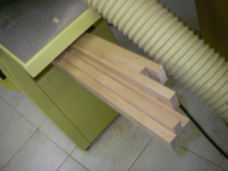

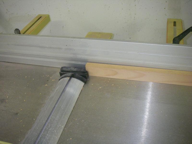

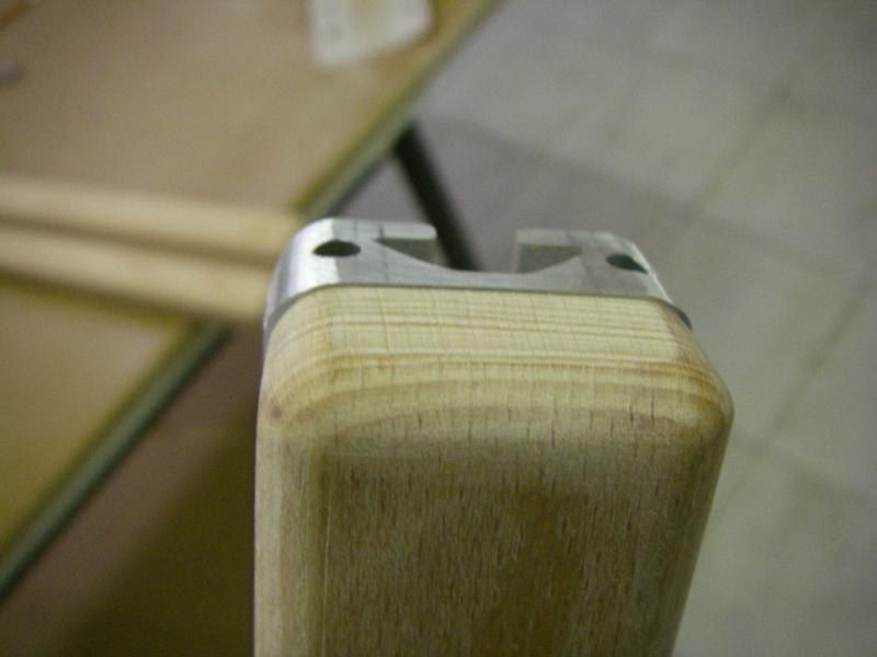

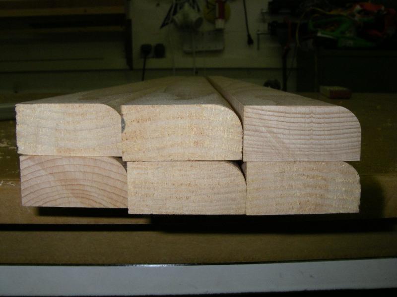

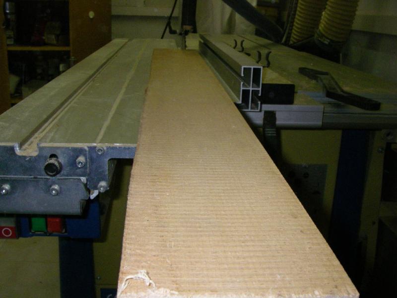

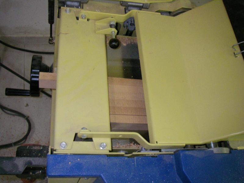

Mal bischen weitermachen hier,
habe Leisten zugeschnitten. abgerichtet, und auf Dicke gehobelt
  #35

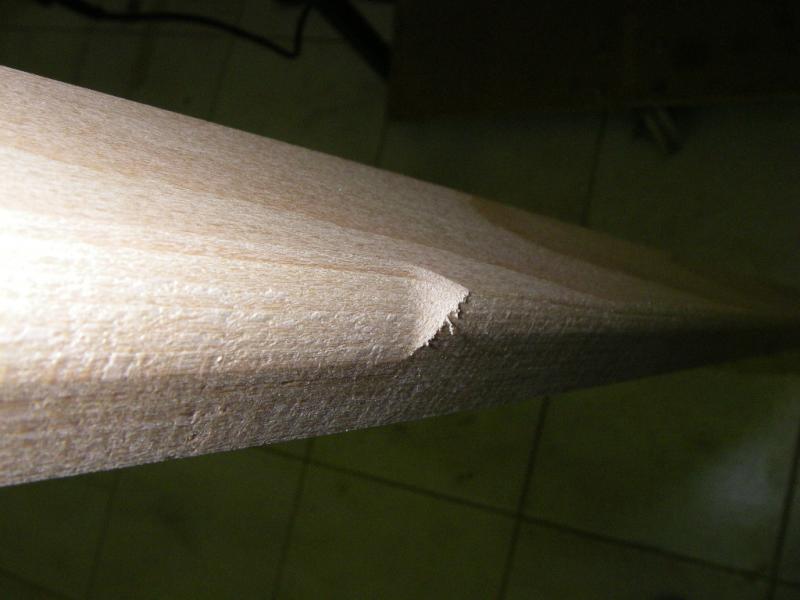

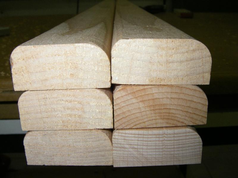

Alt 31.10.2010, 12:10

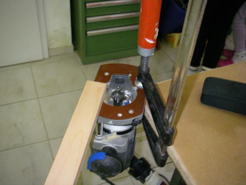

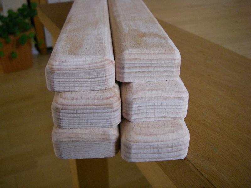

Anschließend schöne RAdien aufgefräst,
zum Aufahren große und zum Abfahren kleine RAdien
danch noch händtisch geschliffen, und nun fertig zum verkleben

Alt 31.10.2010, 12:17
So kommts dann auf die Hauptleisten drauf

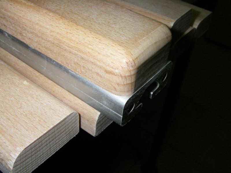

Alt 31.10.2010, 13:31
Die KAnten sind jetzt auch soweit vorbereitet
  #38

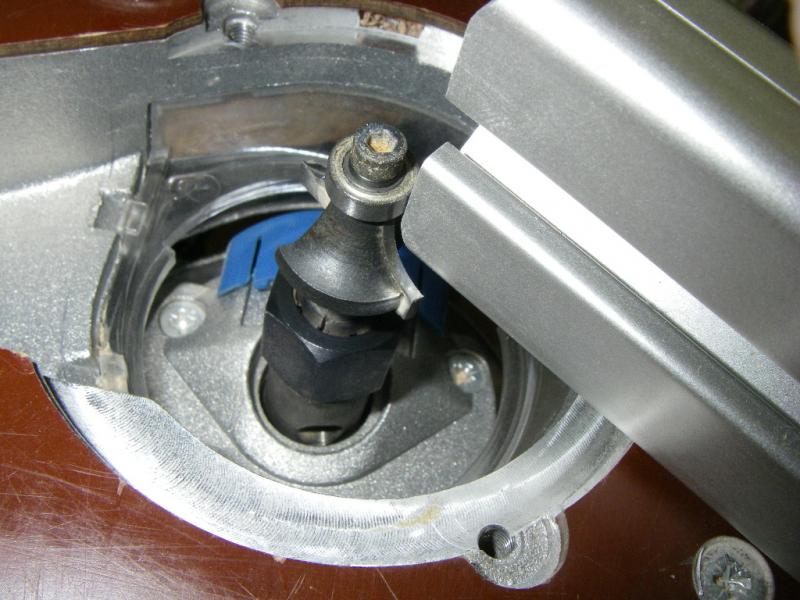

Alt 31.10.2010, 13:42
Und damit es optisch passt, gleich das Alu mit durchgeschoben durch den Oberfräser

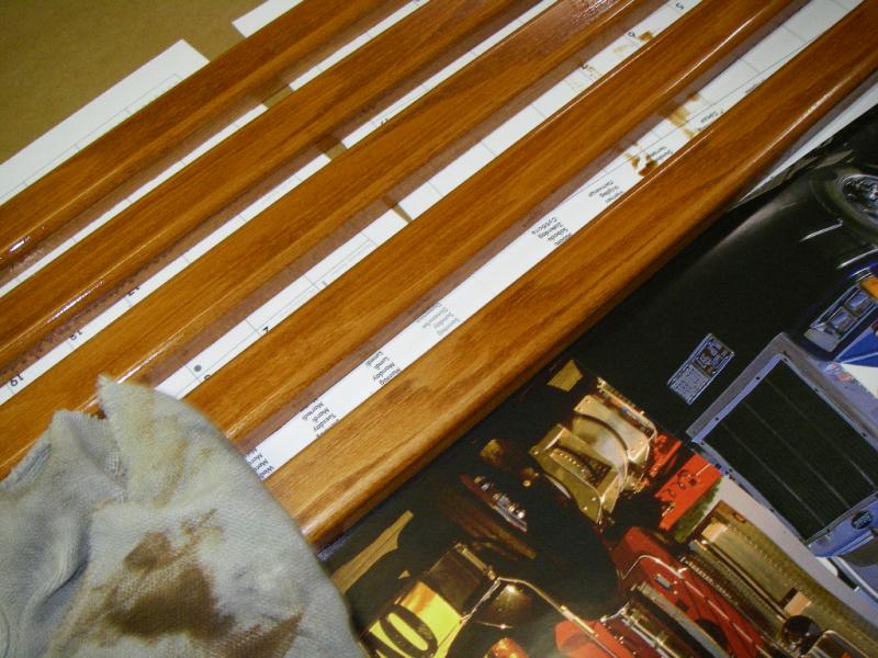

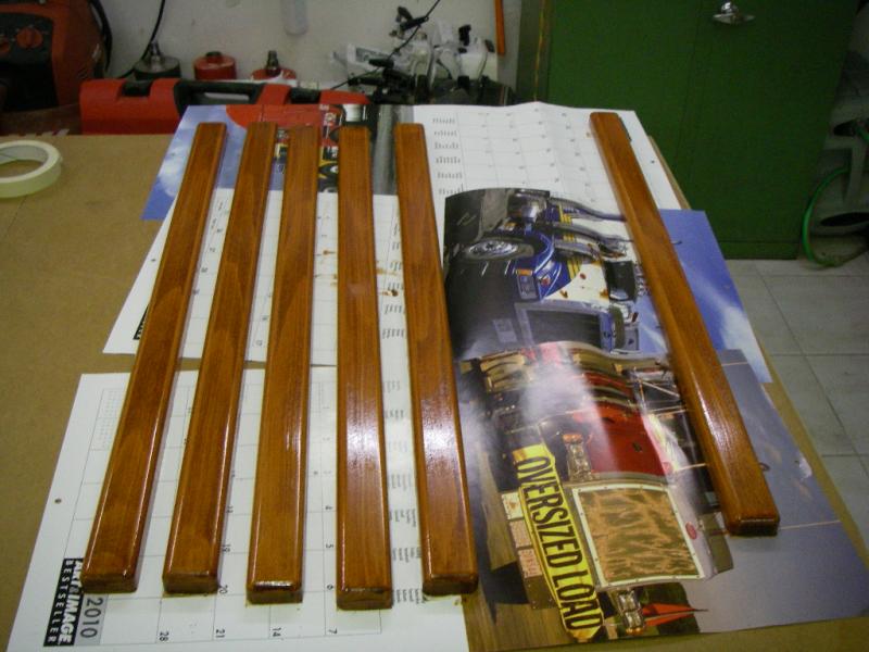

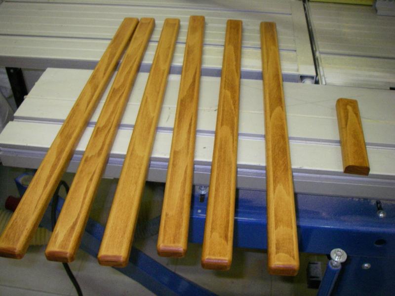

Alt 31.10.2010, 14:31
Abgeklebt, eingeölt mit Treppenlack.
nachdemes eingezogen war alles abgewischt, fertig

Alt 31.10.2010, 16:16
Benutzerbild von Acquario
Acquario Acquario ist offline
Registriert seit: 13.04.2009
Ort: bei München
Bootsname: Nigawa
MMSI, Rufzeichen: DF5767
Beiträge: 697
Thanks: 355
Sieht gut aus
