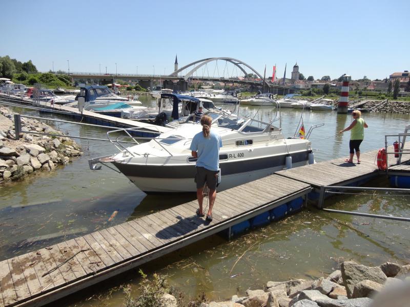

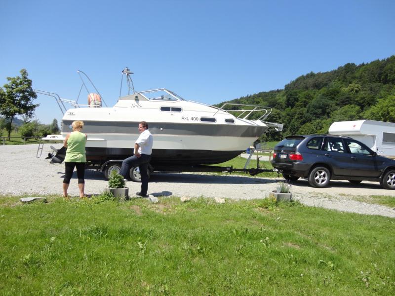

Alt 20.06.2012, 18:41
so nachdem ich mich wieder beruhigt habe und schon auf Fehlersuche bin ein erster Bericht.Freitag in Vishofen geslipt Boot rein ins wasser und wollte Motor anlassen nix geht springt nicht an Zündspule hinüber.OK Spule gewechselt Motor läuft dann gehts richtung DEG Boot kommt nicht ins Gleiten bei ca 3200umdrehungen ist Schluss und da bin ich gerade dabei mich schlau zu machen.
noch einen Herzlichen dank an Frank und Fred die behilflich waren werde euch entschädigen wenn ich wieder in Vilshofen bin und jetzt noch ein paar Bilder
