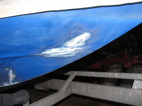

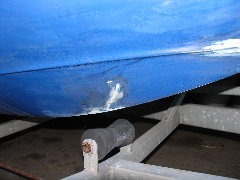

Gestern hat sich unser Bekannter übers Boot gemacht und was soll ich sagen: Es ist einfach genial geworden
Alles Profimäßig: Nach dem großzügigen Ausschleifen zuerst mit Glasfaser und Baumwollflocken das Grobe und als Finish schönes Gelcoat drüber und anschließend sowas von Popoglatt gemacht - einfach genial

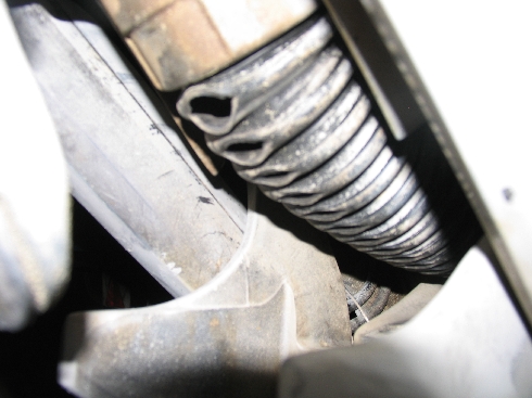

also anbei ein paar Bilder von der Arbeit bzw. dem Balg:

Hi Markus,
hab die Geschichte kurz mitgelesen, bin neu hier
Der SX Antrieb hat diese Löcher an der Unterseite, die wurden nicht hineingeschnitten um den Sound zu verstärken
http://www.marineshoponline.net/oos/...c9c585a5e04cc3
Schau mal hier nach und klick das Bild an, da kann man die Einschnitte ganz gut erkennen !!
Hof ich konnte helfen
Gruß Johannes

Hi Johannes,
da scheint es SX-Antriebe mit und ohne Löcher zu geben...
Die mit Löchern sind definitive Krachmacher, die ohne sind ruhiger. Fraglich ist jetzt, ob man die einfach tauschen kann - spricht Loch gegen kein Loch...
