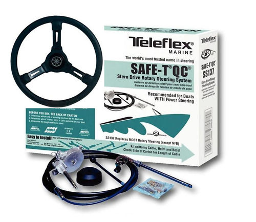

Das hier kommt bestimmt drauf:
Schöne Grüße

aber zuerst muss ich dies kaufen, morgen fahre ich nach Haidhof und mein Boot abmessen um das richtige Teil zu bestellen.
Schöne Grüße
