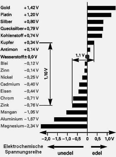

Vom logischen her dürfte nur Magnesium schützen,
ach soll doch das einer verstehen, solls ihn zusammenfressen und dann ists gut
Aber es gibt doch auch Magnesium Anoden oder hat es die einmal gegeben
Kommt doch aber auch auf die genaue Aluminium Zusammensetzung an

Aber die Zink Anoden sind halt keine reinen Zink da sind doch auch noch andere Sachen beigemischt !
Aber Goran , das ganze muss och einen anderen Ursprung haben !
Es gibt doch auch welche die Wallerleiger am Meer sind , Du von denen dürfte ja dann keine mehr einen Antrieb haben !?
Da ist noch etwas anderes schuld
