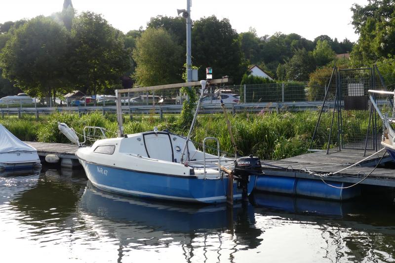

Mein größter Außenborder hat 4PS und eine Tonne hab ich wohl auch
Von der Rumpfgeschwindigkeit meines 20'/6m Bootes mal ganz zu schweigen.

Bei längeren zu Berg Strecken hätte ich Bedenken, weil gerade im Unterwasser der Schleusen starke Strömungen laufen. Die WLL der Delanta 76 kann ich im Internet nicht finden, ich schätze mal 6,8 m, das ergäbe eine Rumpfgeschwindigkeit von etwa 6 kn bzw. 11 km/h. So schnell läuft die Donau auf manchen Teilstrecken (Wachau, Deggendorf-Vilshofen, UW der Schleusen) fast auch. Da wird's schon eng.

11 km/h schaff ich mit Wasserlinie um 5m mit 8 PS, denk mal Michael schafft 1 oder ein halbes km/h mehr.

Die Delanta 76 ist ein klassischer Verdränger mit einem Tiefgang von 1,25 m. Verhält sich anders als ein Motorbootrumpf, wie ihn die Invader 22 hat. Du könntest mit stärkerer Maschine sicher auch deutlich schneller fahren als die 11 km/h, oder? Das geht aber beim Verdränger nur bedingt weil Rumpfgeschwindigkeit von der Wasserlinienlänge abhängt. Ich habe einen Verdrängerrumpf mit einer WLL von 8,10 m und die Rumpfgeschwindigkeit ist 12,9 km/h. Die erreiche ich mit 2200 Umdrehungen. Fahre ich volle Drehzahl von 3200 U/min komme ich gerade noch auf 15 km/h und brauche statt 6 l/h 15 l/h und das Boot wird schwer steuerbar. Macht eigentlich nur noch Schaum.
Aber für Aufwärtsmanöver reicht das bei der Delanta ja voll aus, was sie hat.
