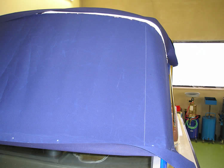

Teil 3: Verdeckvorderteil
Wenn das Grobbimini (und da muss noch etliches nachgearbeitet werden) steht, kommt das Verdeckvorderteil dran - und da entscheidet sich dann, welche "Endqualität" ich bekomme, denn ich kann das schnell hinpfuschen oder mühselig sauber arbeiten.
Problem sind nämlich die Reißverschlüsse und wie sie eingesteckt werden. Ihr müsst euch das Ganze dreidimensional vorstellen, der Gestängebügel selber ist auch auf der Breite leicht gerundet, ist nach vorne geneigt und läuft zum Ende hin nach hinten weg. Die Scheibe unten geht aber ihre ganz eigenen Wege und ist zB bei diesem Boot kerzengerade schräg nach außen. Das ist nicht ideal, besser wäre eine leichte Rundung.
Das alles muss mit dem Reißverschluss so gut es geht ausgeglichen werden, absolute Millimeterarbeit und sehr, sehr zeitaufwändig. Baut man hier Mist, ist es später nicht mehr korrigierbar und man hat Falten im Verdeck. Ganz klar: manches Mal bekommt man es traumhaft hin, mal nur sehr gut, das ist Tagesform und auch abhängig vom Boot
Passt der Reißverschluss, werden die Scheiben angezeichnet bzw. besprochen, wie es wohl am besten aussieht. Dieses Boot bekommt 2 Scheiben ins Vorderteil, nur 1 wäre nicht machbar, da die Frontscheibe in der Mitte einen sehr deutlichen Knick macht, der dann auch in der Scheibe im Vorderteil mehr als deutlich sichtbar wäre. Da das aber ein Stoffstreifen kaschieren wird, wird es später kaum auffallen.

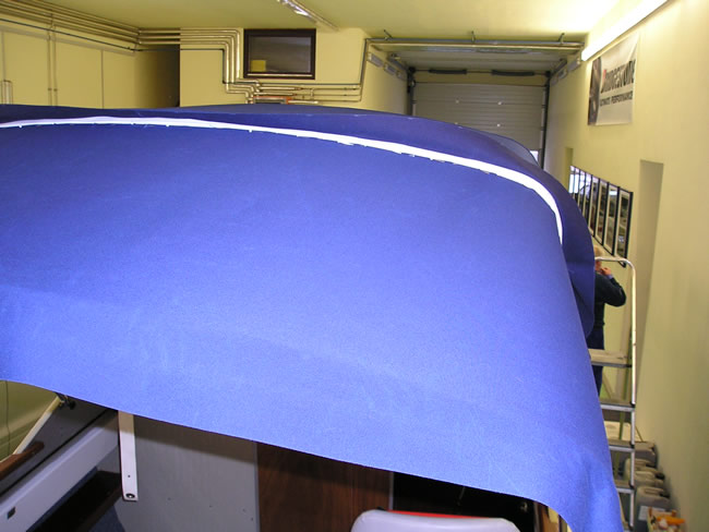

Weiter gehts mit
Teil 4: hinteres Verdeckoberteil
Jetzt geht das gleiche Spielchen wie vorne hinten weiter, der Reißverschluss vom hinteren Verdeckoberteil wird eingesteckt, so dass keine oder nur minimale Fältchen vorhanden sind.
Wenn das zufriedenstellend gelöst wurde, kommt eine ganze Menge Näharbeit, um weiter arbeiten zu können.
