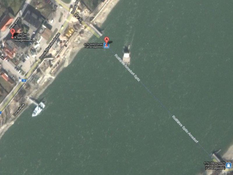

Ich hab das mal näher angesehen, die Erinnerung ist doch schon alt.
Meine 100m oder weiter Abstand vom Ufer korrigiere ich auf die Hälfte, da der Fluß dort nur etwas über 200 m breit ist.
Es gibt gute Gründe manchmal die Ufernähe zu verlassen.
Schau dir mal das Bild an, stell dir vor du kommst am linken Ufer angefahren und am Anleger vor der Fähre manövriert einer rum. Dem mußt du Raum geben und Richtung Flußmitte ausweichen.
Sicher gibt es Situationen die ein vielleicht gefährliches Verhalten erfordern, wenn dies nicht so wäre, gäbe es keine Unfälle aus einer aneinander Kettung unglücklicher Umstände. Aber wenn ich so auf die Donau schau wie manche Kanuten ausgestattet sind und zwischen den Sportbooten, Wasserskifahrer und Berufsschiffahrer herumpaddeln, da wird mir manchmal ganz anders.

Hallo Fritz,
daß der immer Vorfahrt hat ist vollkommen klar und unbestritten.
Ich will eigentlich auch nur auf die "Probleme" der Kanuten aufmerksam machen, hilft viellicht manchmal den anderen sein Verhalten einzuschätzen.
Normalerweise fährst du mit einem für Reise bepackten schwerfällen Kanu immer außerhalb der Fahrrinne relativ nahe am Ufer. Im Hinterkopf hast du, auch bei einer unwarscheinlichen Kenterung dein Boot und dazugehöriges schwimmend sicher ans Ufer bringen zu können.
Dann gibt es Situationen wo du die Ufernähe verlassen mußt.
Das ist z.B. ein geplantes Wechseln zum anderen Ufer, ist aber unpoblematisch da du Zeitpunkt und Ort aussuchen kannst und das eben nicht vor oder nach einer unübersichtlichen Stelle machst und weithin freies Fahrwasser abwartest.
Dann gibt es aber auch noch die Situationen, wo am Ufer irgend was passiert das dich zum ausweichen zwingt. Das kann z.B. ein anlegendes Berufsschiff sein, Schwimmer oder sonst was.
Dazu kommt deine maximale Geschwindigkeit. Du schaffst kurzfristig vielleicht max. 10 km/h, bei einer stärkeren Strömung kommst du nicht gegenan und kannst also nicht einfach mal auf der Stelle stehen bleiben.
Das ist normalerweise kein Problem, da du ja in Ufernähe weniger Strömung hast.
Trifft jetzt aber starke Strömung und ein zwingender Grund die Ufernähe zu verlassen zusammen, kannst du im Hauptstrom eigentlich nur vorwärts.
Du kannst nur noch entscheiden ob du möglichst langsam vorwärts fährst, da du gegenan paddelst oder möglichst schnell.
Die Rückwärtsfahrer haben ein noch ganz anders Problem. Die können nicht so schnell wenden und haben einen großen Wendekreis. Dafür sind sie aber deutlich schneller.
Ich war bei dem Unfall nicht dabei und kann den also nicht beurteilen.
Nach meinem Erlebnis mit dieser Fähre kann ich aber auf jeden Fall sagen, eventuell hatten die keine Chance auszuweichen oder haben in der Kürze der Zeit einfach die falsche Entscheidung getroffen.
Die Schuld einfach ihnen zu geben, ohne Kenntnis der Situation und weil die Fähre Vorfahrt hat halte ich für falsch, auch der Fährmann hat eine Sorgfaltspflicht.

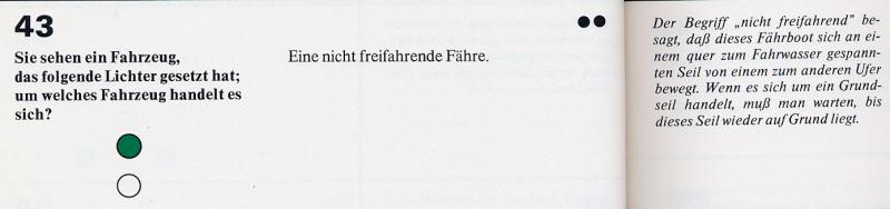

Da würde ich mal Deine Bücher und Karten über die Donau studieren. Da gibt es noch einige von diesen "Rollfähren". Auch im Deutschen Teil gibt es noch welche, z.B. bei Matting (km 2393). Aber das ist nur ne Kleine, nur für max. PKW. Die nächste ist dann bei Mariaposching (km 2297,5), gefolgt von Sandbach (km 2242). Und das wars für die Deutsche Donau.
Und vor allen diesen Fähren siehst Du dieses Schifffahrtszeichen:
und darunter die passende Frage aus dem Lehrbuch
