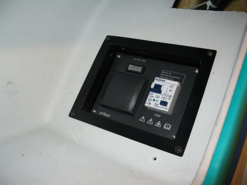

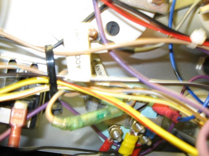

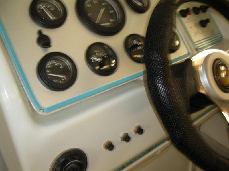

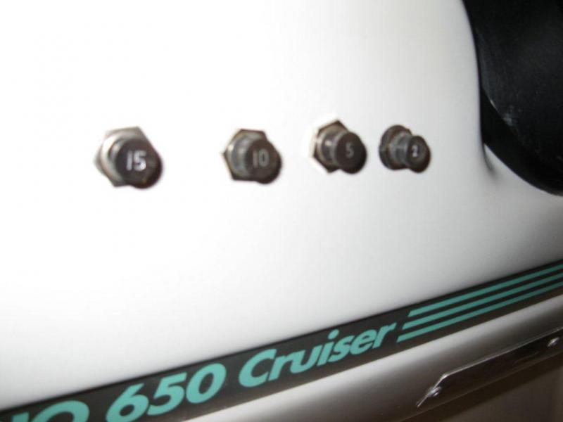

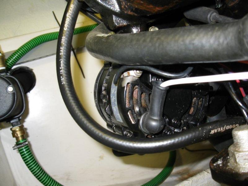

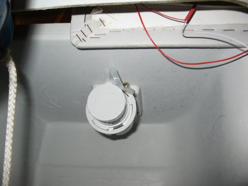

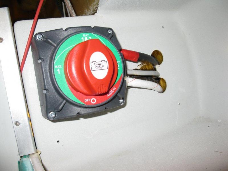

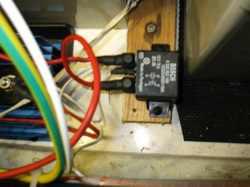

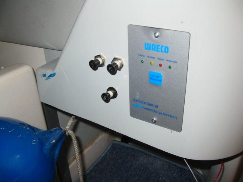

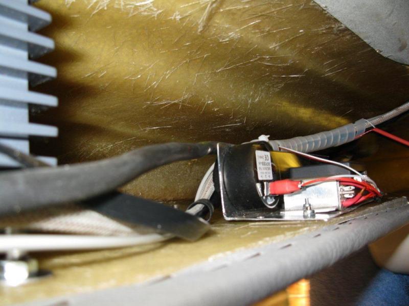

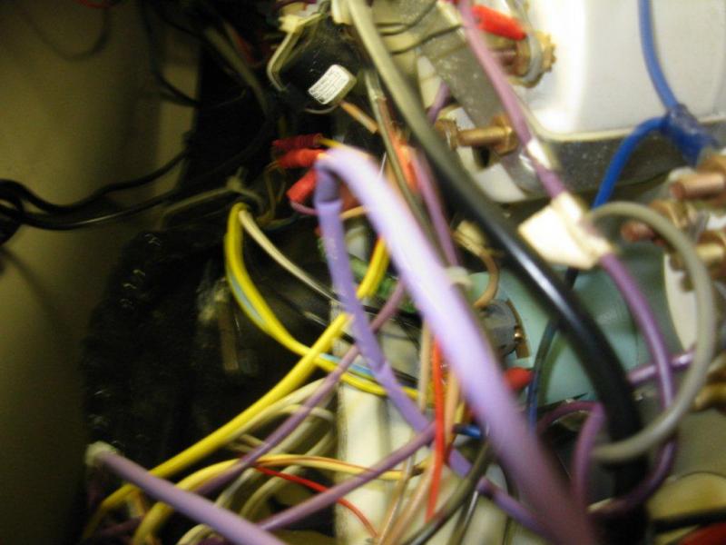

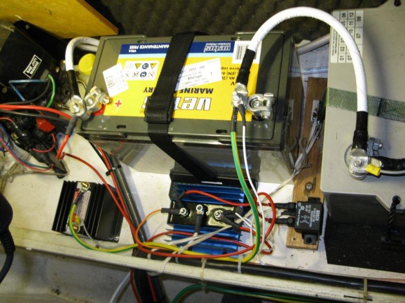

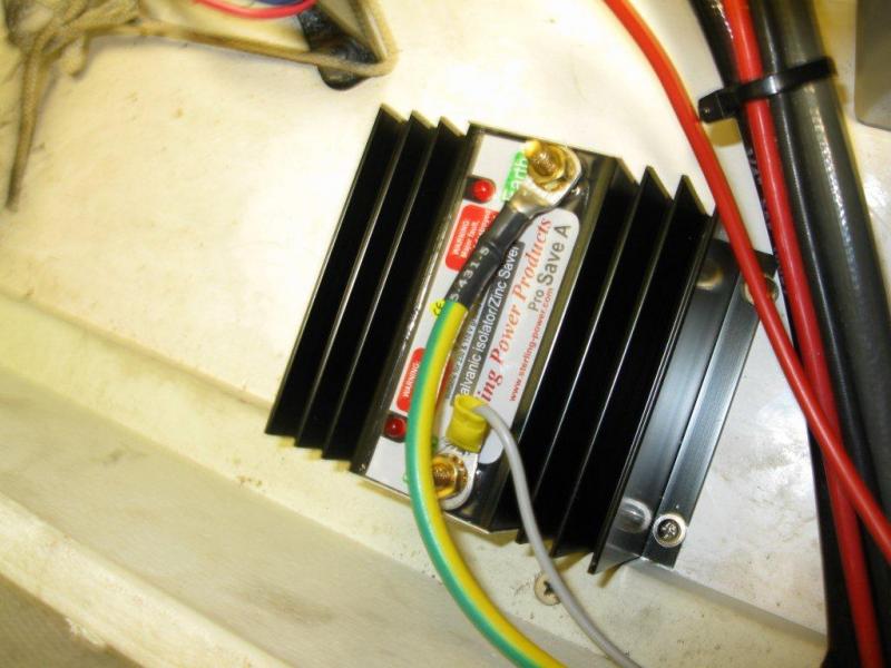

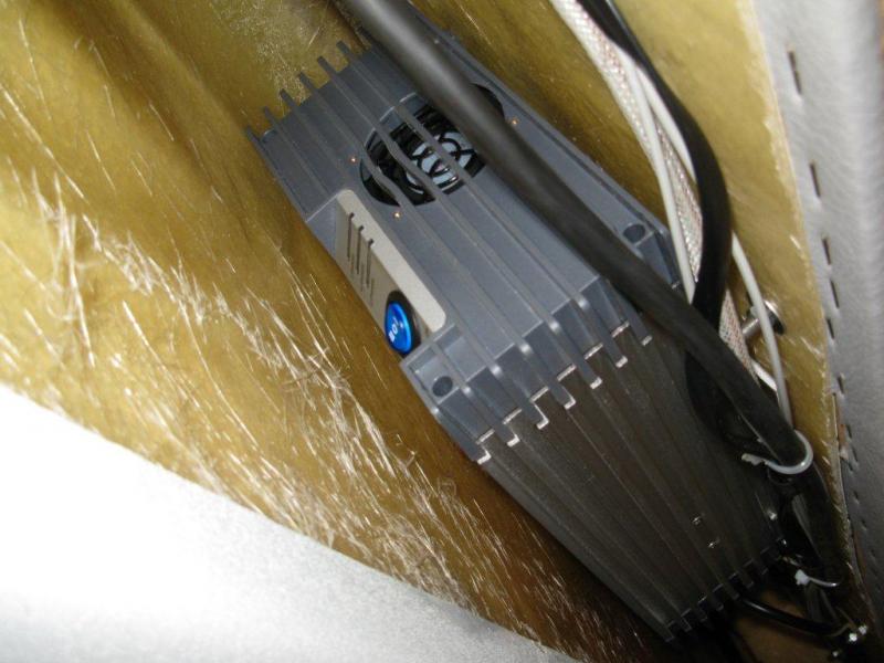

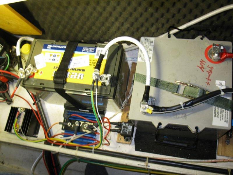

So, mein Boot ist elektrotechnisch jetzt auf dem Stand (wie von Wolf vorgeschlagen) Für den den's interessiert Bilder anbei. Wolf nochmal danke für Deinen Support
Insgesamt wurden 35 m Kabel verbaut
