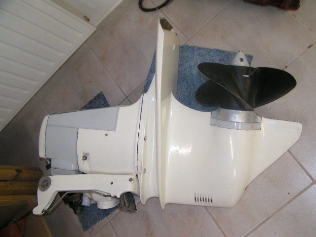

aha OK dann schau ich mal nach mit was hast du die eingeschmiert Goran
Es müssen zwei sein weil nur durch beide Ringe eine Entkoppelung stattfinden kann,, der ganze Motor hängt nur in den zwei Gummis drin, ansonsten vibriert es sehr stark im Boot.
Ich hatte meine mit Reinzoplast beschmiert, kannst aber auch ein dickes zähes Fett nehmen.

Du Goran hast du evt ein Handbuch über denn Antrieb
Alt 09.10.2011, 15:41
Ja hab ich, sogar als original WHB von Penta
Alt 09.10.2011, 15:45
was für einen Antrieb hattest du drauf an der Balu
Alt 09.10.2011, 16:05
Den 280er hatte ich auf BAlu, der ist bis auf das Unterteil ziemlich gleich.
Habe aber trotzdem das Buch auch vom 270er
