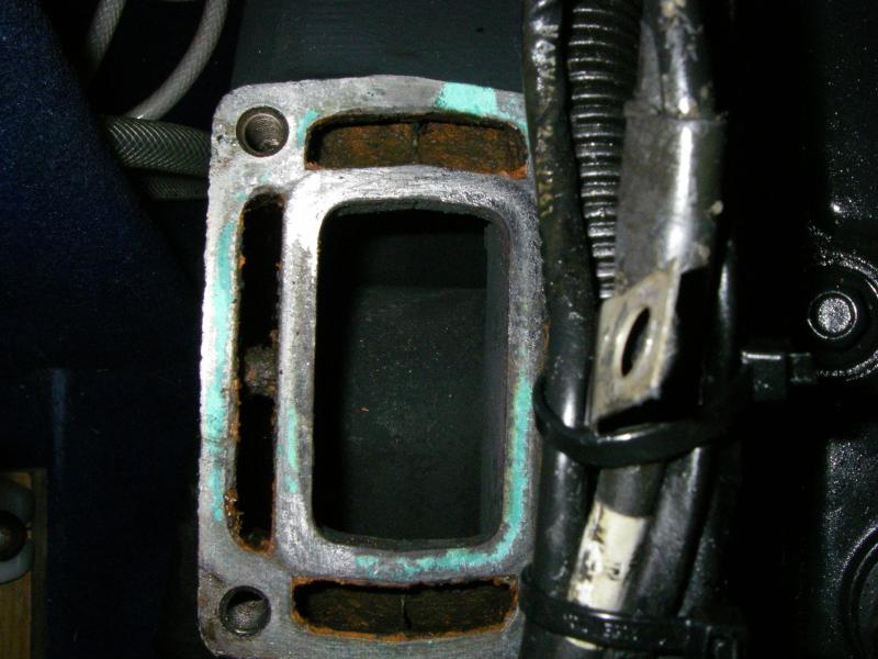

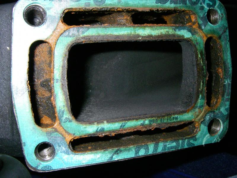

Hast du ne Ahnung, wie dass bei meinen Krümmer ist ??
Liebe Grüsse
Thomas
Alt 01.11.2010, 19:41
Vorige Woche habe ich die Krümmer und die Kniee wieder untersucht und zerlegt
der Samen hat Früchte getragen, alles so wie es sein muss
