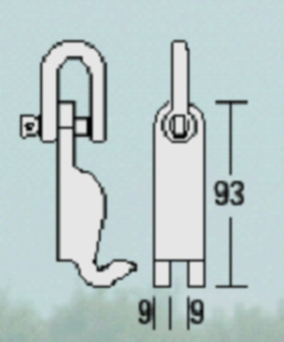

Goran...besorg dir noch ne Teufelskralle mit Tampen um die Ankerrolle beim Ankern zu entlasten. Das bring auch noch ne Ruckdämpfung und das Boot liegt ruhiger im Wasser.
hab ich gerade noch gefunden
Teufelskralle
Sie wird nach abgeschlossenem Ankermanöver in die Kette eingehängt und auf einer der Bugklampen belegt. Danach wird der Kette ca. 1m Lose gegeben. Damit entlastet man die Ankerwinsch vom ständigen Zug. Zudem wird bei einfallenden Böen der Ruck von Kette und Schiff genommen, weil sich die Leine der eingebundenen Teufelskralle dehnt.

Meinst du sowas .... sags doch gleich
Alt 24.06.2010, 19:05
naja...ein bisschen migrig, aber besser als nix

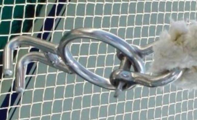

Habe fertig,
montier und -demontierbar, und erfüllt alle Wünsche auf ein mal
Geeignet für Kette und Strick
