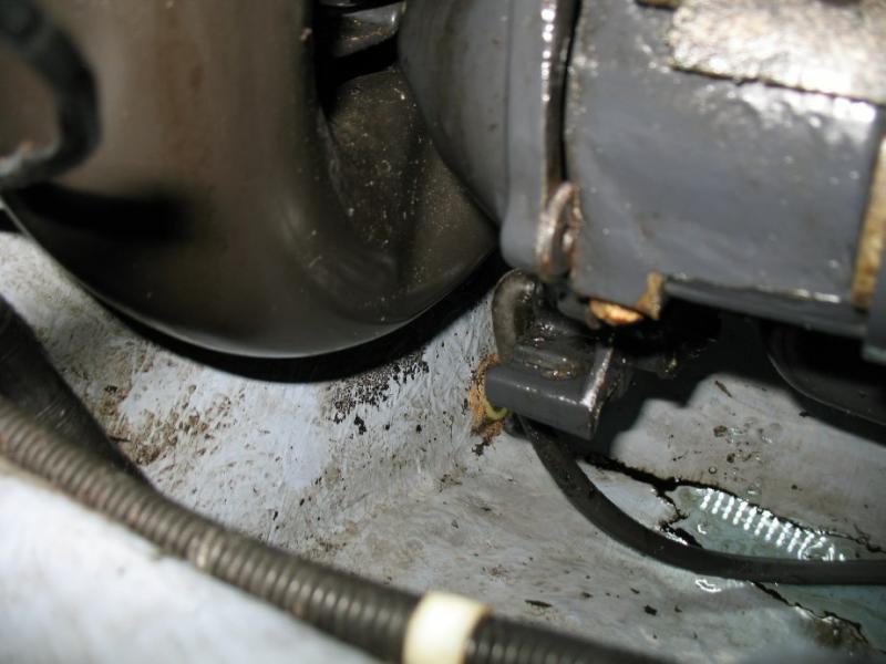

So, hab noch ein Bildl gefunden, auf dem man besser sieht wo es herkommt...
Alt 02.03.2010, 15:06
Meinst Du das Öl
vom hinteren Kurbelwellensimmerring

Hi Goran,
ich meinte des Schlauch
Weisst schon - der Schlauch das unbekannte Wesen - hehe

Hi Goran,
und der liegt einfach so in der Bilge ?
und ist verschlossen ?
Alt 02.03.2010, 20:45
Hi Goran,
schaut aus wie ein Schlauch von ner Bilgenpumpe
Alt 02.03.2010, 21:02
Beiträge: 1.599
Thanks: 1.211
nö, kommt ausm Motor...
es ist definitiv nicht aus der Bilgepumpe
