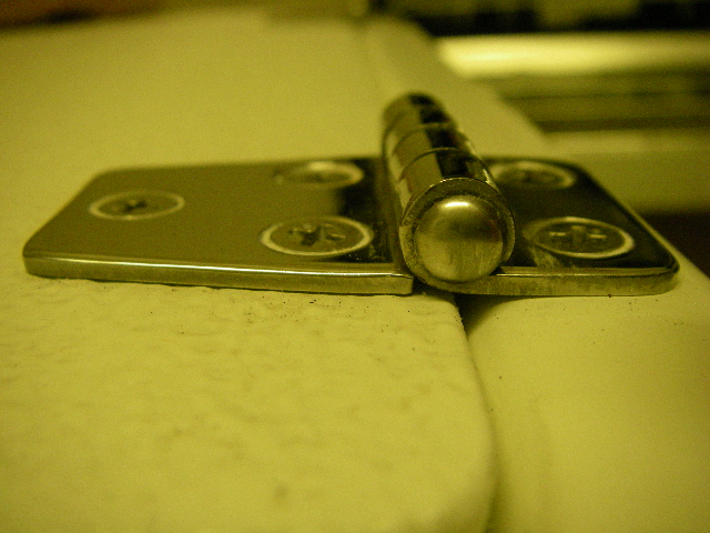

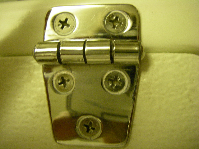

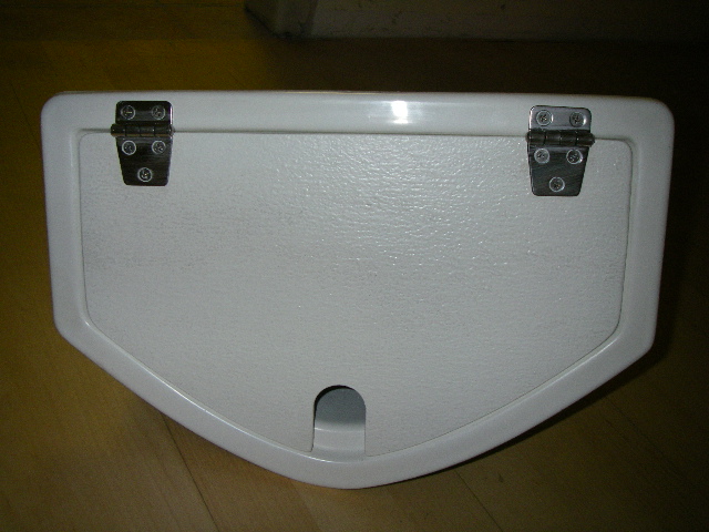

Alle Schrauben eingedichtet, sowohl in der Senkung als auch im Gewinde
Die Verriegelung erfolgt über einen Magnetschnäpper, die Klick Klack gehen nicht weil sonst jedesmal beim draufsteigen der Deckel aufgehen wird und der nachfolgende Draufsteiger fällt unweigerlich oin die Scheibe rein
Da müssen wir nochmal drüber bei der Verriegelung, und ne gscheide Lösung finden

Du sagst es, mir gefällts net und ich würds mir net ans Boot bauen.
Aber Olaf muss das entscheiden

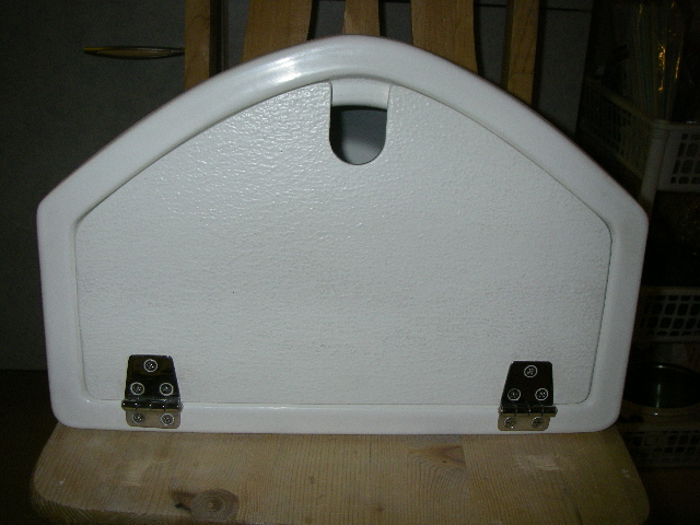

jetz im ernst, ich find den Ankerkasten von der Optik sehr schön und die Scharniere passen doch wenn man bedenkt das alles in Handarbeit gemacht wurde, ist das Ergebnis wirklich super
ich hät's nie so hingebracht

schaut eindeutig besser aus, als eine Tonne an der Reeling mit dem Anker drinn.....
Goran mir gfällts..

Passt, ende aus, fertig
Drauf damit
