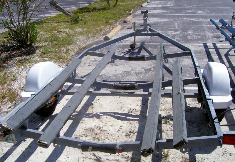

Irgendwo hat der Peter schon recht, die LAngauflagen sind nicht so verkehrt.
Vor allem ruck zuck gebaut
Wo am Boot liegen die dann auf, bzw. wo liegt das Boot und wie

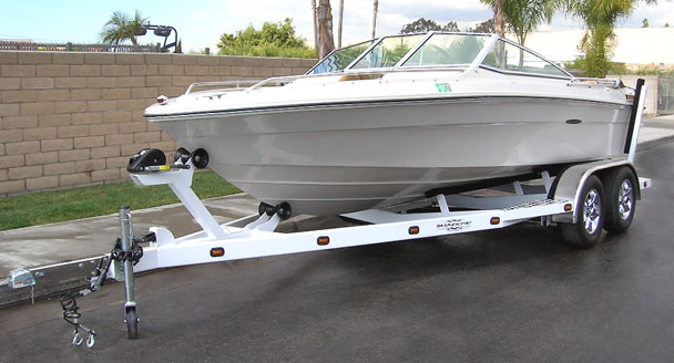

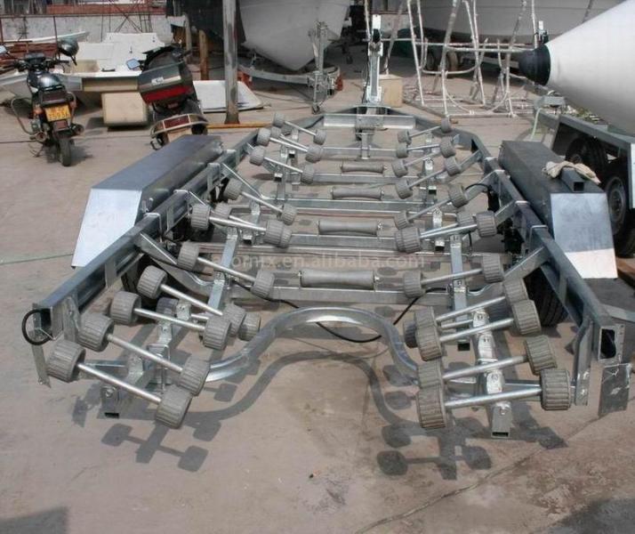

Zum Teil haben die Amis auch Kierollen integriert,
manche Übertreiben auch gleich
ja manche übertreiben schon....da kann man ja schon von Kielrollenfetischisten reden

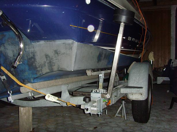

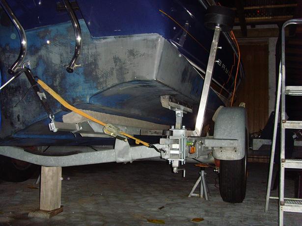

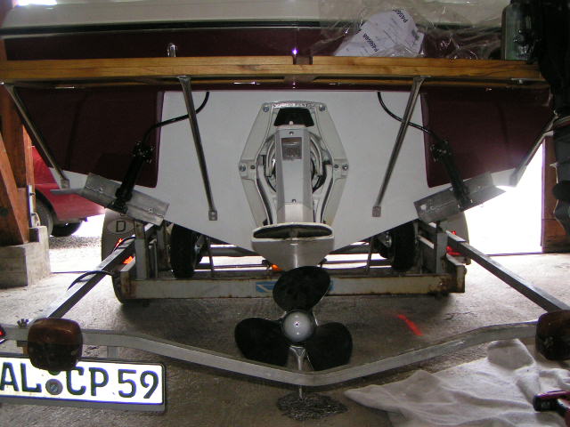

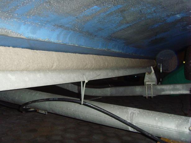

So, nun hier einige Fotos...
Die seitliche Kurbelstütze habe ich drangeschraubt, damit ich das Boot beim Kranen das Boot von den Langauflagen hochkurbeln kann, damit das Band vom Kran raus kann, wenn es eingeklemmt ist.
Man sieht, du kannst einfach drauffahren, (mußt eben durch die beiden Rollen treffen, dann an die Kielstütze und Winde vor, gut)
Übrigens: Eckaat (Gott hab Ihn selig) hat dazu sogar ein Video gedreht.
Er macht es sogar mit Rollen !.
