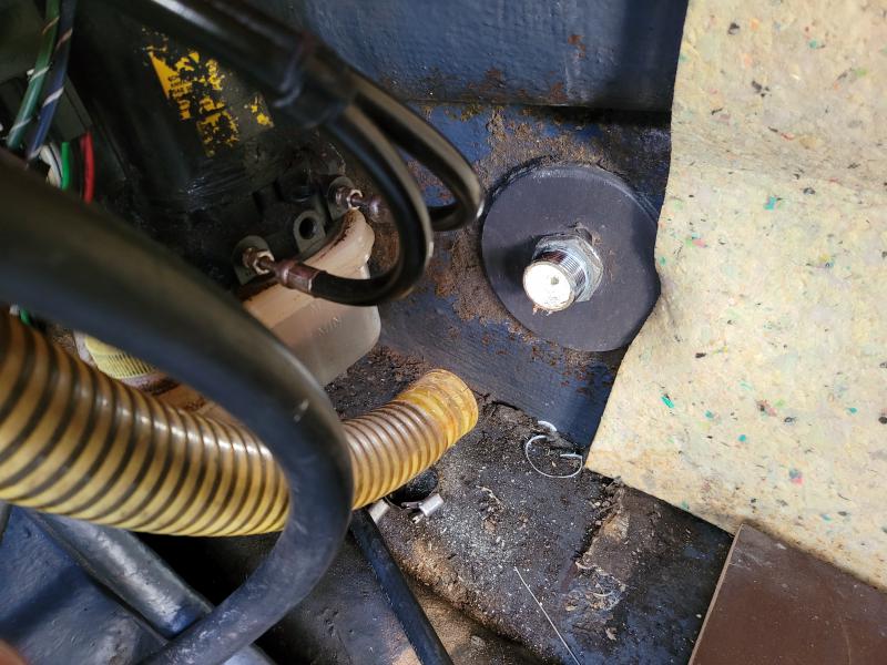

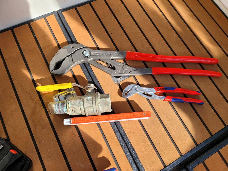

Hallo Leute,
habe am Sonntag mein altes Seeventil von der Plicht ausgebaut. Beim lösen des Ventils hat sich auch der damit verbundene Borddurchlass gedreht. Jetzt ist die Frage, ob das normal ist in einem flexiblen Dichtmaterial. Oder sollte man den raus machen und neu einkleben.

Moin Chris! Also mein Rat wäre: neu eindichten! Haben wir bei unserem Boot auch so gemacht. Wenn sich der Borddurchlass einmal gedreht hat, dann ist mit Sicherheit die Verklebung im Eimer… Es mag zwar sein, dass noch kein Wasser bis nach innen dringt, aber das Laminat könnte anfangen zu „gammeln“… Wir haben Edelstahl-Ventile eingebaut. Die haben dann fast 20 Jahre klaglos ihren Dienst getan, bis das Boot verkauft wurde…

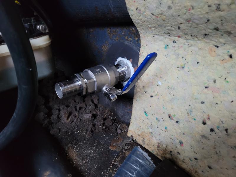

Alt 05.03.2022, 21:37
Benutzerbild von chris3962
Registriert seit: 25.06.2016
Ort: Pfaffenhofen
Bootsname: Grazie
Beiträge: 949
Thanks: 2.109
Nachdem uns heute unser Katerchen verlassen hat, habe ich die Zeit genutzt um den Kopf freizubringen. Alte Borddurchführung raus, alles sauber und fettfrei gemacht und dann die neue eingebaut. Alles nochmal neu bestellt in VA wie Du gesagt hast Rainer.
