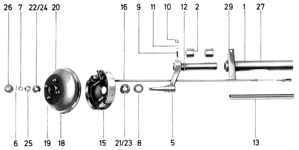

Alt 28.03.2009, 08:02
Hits: 7407
Größe:  27,7 KB

Alt 28.03.2009, 08:51
Anhang 2348
Genau das ist die Achse
