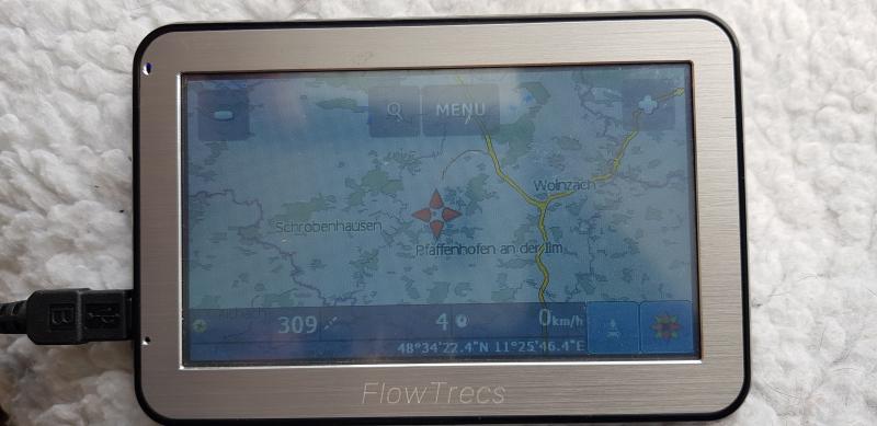

Jetzt werden wieder Satelliten angezeigt. Jetzt braucht es noch neuen Akku.
Gruß Chris

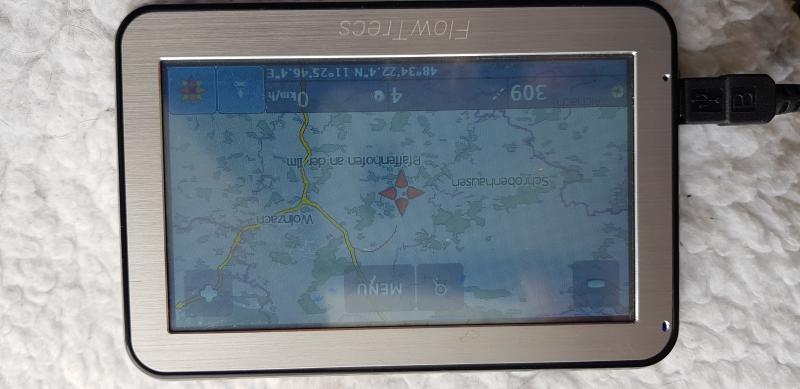

  #82
Alt 02.09.2019, 12:38
Benutzerbild von chris3962
Registriert seit: 25.06.2016
Ort: Pfaffenhofen
Bootsname: Grazie
Beiträge: 945
Thanks: 2.106
Erhielt 2.349 mal Danke in 802 Beiträgen
Sorry,war wieder auf dem Kopf

Alt 02.09.2019, 20:27
Thanks: 20.044
Hallo Leute,nachdem sich mein Flowtrecs sich GPS mässig seit 3 Wochen tot stellt habe ich im Internet etwas nachgeschaut und auch was gefunden. Bei dem 4.3 (unseres Olaf) haben die Jungs auch schon ein Patch eingestellt. Zu finden mit englischer Anleitung auf der Flowtrecs.com Seite.
Habe es gestern Abend noch gemacht und jetzt liegt das kleine Computerchen neben dem Fenster und zeigt wieder 4 Sateliten an.
Danke Chris.
Haben uns ja bereits per Whats App augetauscht. Meines ging am 15.8. letztmalig, Durchfluß und Verbrauch funktioniert einwandfrei,
jegliche Anzeigen in Verbindung mit GPS streiken....
Hab nun auch den Patch installiert.......
http://www.flowtrecs.com/wp-content/uploads/upgrade.pdf
http://www.flowtrecs.com/en/gps-patch/

Alt 09.09.2019, 09:04
Thanks: 20.044
Funktioniert wieder

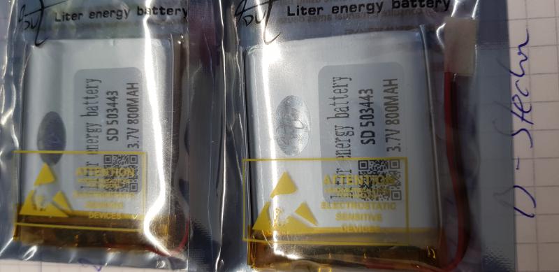

Alt 26.09.2019, 09:48
Ort: Pfaffenhofen
Bootsname: Grazie
Beiträge: 945
Thanks: 2.106
Gestern Akku gewechselt. Hier der vergleich alt und neu.Die Neuen sind glatt und nicht aufgebläht.
Jetzt läuft das Teil auch wieder ohne Kabel und die Daten sind auch erhalten geblieben.
Leider haben die neuen Akkus nur 2 Kabel, aber nach bisschen überlegen habe ich das Weiße einfach wie bei der alten mittig angelötet. Funkt!!!
Gruß Chris
