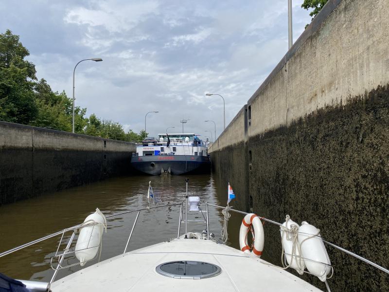

Falls Du nicht einzeln geschleust wirst, immer nach dem Berufsschiff einfahren und wenn möglich, viel Abstand zu dessen Schraube lassen !!!
Wir sind am Wochenende 2x ohne Berufsschiffahrt, und 2x mit geschleust.
Wenn der Große rausfährt, am Besten Dein Boot vorher gut mit Leinen festmachen.
Wenn alleine in der Schleuse bist, ist eh alles ganz easy

Ablaufmöglichkeiten
1. Über Funk anmelden und Weisungen erhalten
2. Anrufen, anmelden und Weisungen erhalten
3. An die Schleuse fahren, Schleusentelefon benutzen, Weisungen erhalten.
Wenn zeitnah ein Berufsschiffer an der Scheluse erwartet wird, wartes Du auf den !
Sollte in naher Zukunft keiner erwartet werden, wirst Du alleine geschleust.
Am Samstag wurden wir in Bad Abbach und Regensburg sofort ohne nennenswerte Wartezeit, alleine, geschleust.
Am Heimweg, am Sonntag, waren wir mit einem Frachter in der Regensburger Schleuse.
Da ich auf dem AIS sehen konnte, dass um Bad Abbach keinerle Berufsschiffahrt zu erkennen war, war mir klar dass wir dort auch wieder mit dem schleusen werden, auch wenn ich den überhole und in Gleitfahrt bis Bad Abbach fahre.
Also hinter dem her, in Bad Abbach über Funk gemeldet und gesagt, dass wir mit dem großen zusammen schleusen möchten.....
