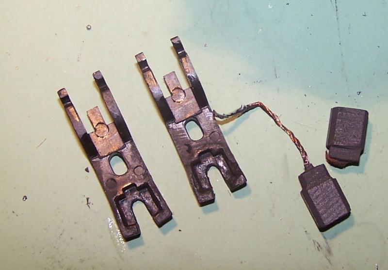

Motor wird ausgebaut - das ist der Motor für die Hydraulik zum Heben und Senken des Antriebs, auch gemeinhin als Tilt/Trim bezeichnet - und mir zur Begutachtung und ggf. (URLAUB!!!) Reparatur übergeben. Nach öffnen des Motors konnte ich den Grund für sein versagen feststellen: Durch die große Belastung, die diese E-Motore aushalten müssen (sie leisten immerhin so um die 500Watt) sind die Halterungen der Kohlen durch Hitzeeinwirkung "aus den Fugen" geraten. Dadurch ist eine Kohle aus der Halterung gerutscht und das wars dann

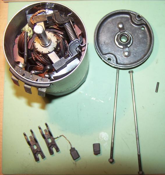

1.) Zerlegter Motor. Das untere Motorschild wird mit Klebeband am Gehäuse fixiert. Das macht den Zusammenbau wesentlich einfacher.
2.) Die defekten Teile werden entfernt und der Anker, Stator und Lager auf Defekte untersucht. Alles in Ordnung.

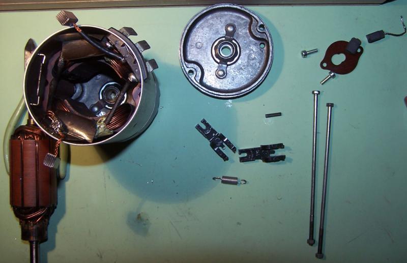

3.) Die neuen Kohlen werden angelötet.
4.) Die Kohlen kommen in die Halterungen und diese werden eingebaut. Der schwierigste Teil ist die Spannfeder . Aber mit einem Trick gelingt auch das, ohne dass alles wieder auseinander fliegt.

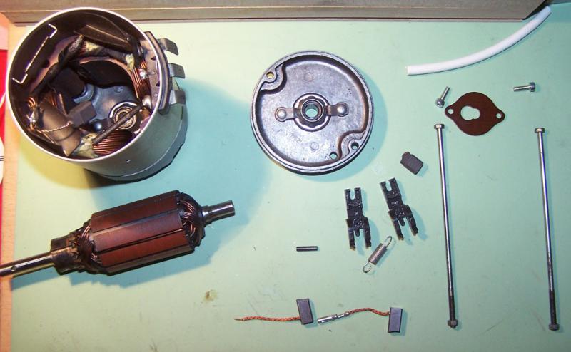

5.) Obere Lagerschale drauf, Spannschrauben rein und festgezogen, Probelauf - alles Bestens!
6.) Motor ist wie neu und das alles für relativ wenig Geld und Zeit.
