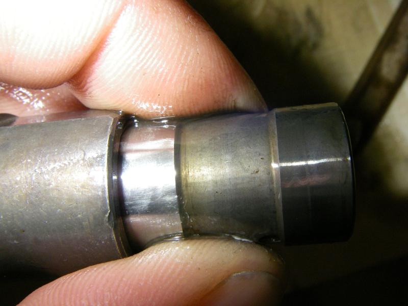

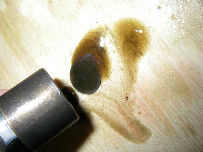

Ich beschreibe hiermit das Zerlegen, und wiederbefüllen sowie zusammenbauen von Hydrostösseln, bzw. hier: Rollerhydrostössel.
Manchmal erfordern es die Umstände das diese zerlegt werden müssen.

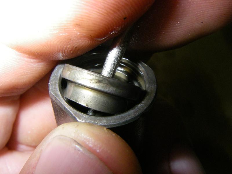

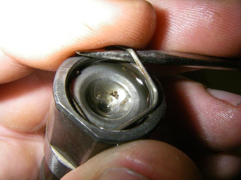

1. Sicherungsring aushebeln
2. Sitz für Stossstange aushebeln

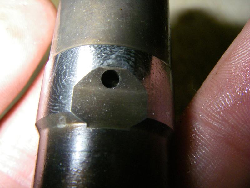

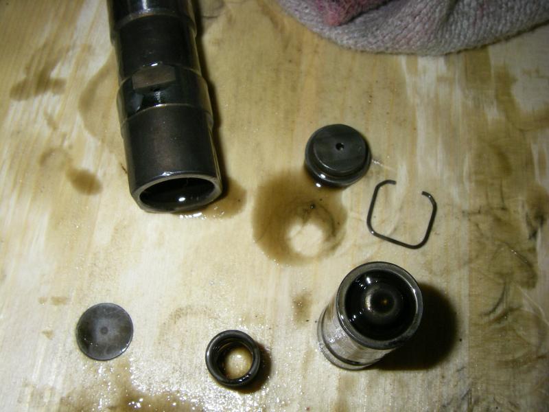

3. Ventlplättchen durch Reinpusten in die Ölbohrung seitlich herausblasen.
4. Mit weichen Gegenstand den Kolben fassen und drehend herasuziehen. ( Vakuum durch Passgenauigkeit und Tolleranzen)

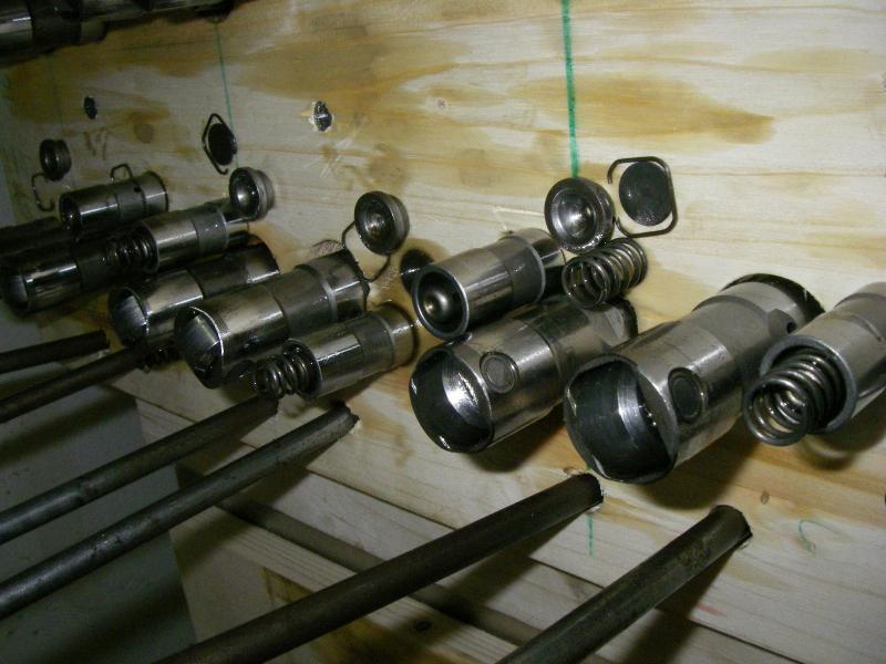

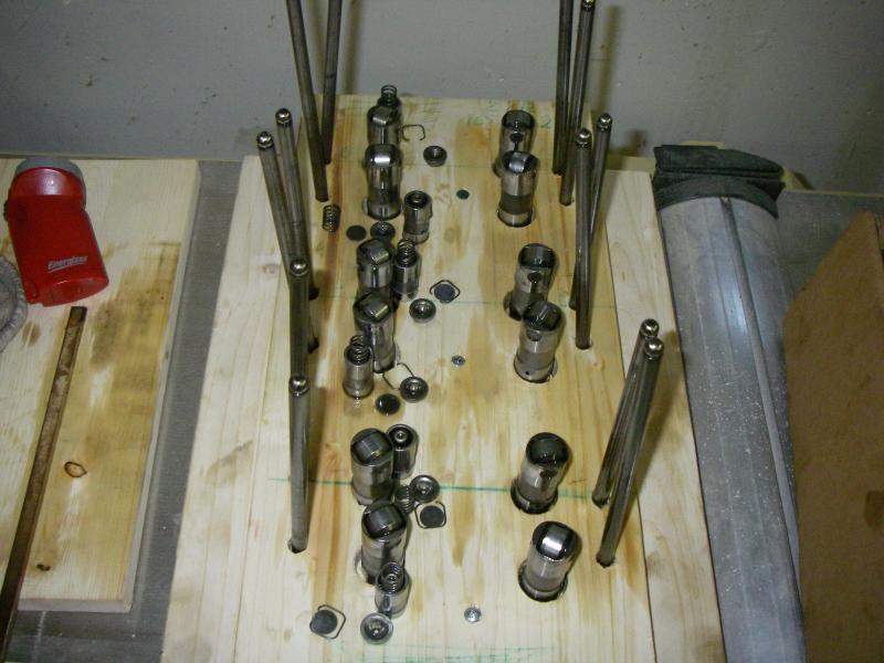

Dann alles sauber sortiert auf einem Montagebrett aufbewahren sodass später jeder Hydro mit sienem Innenleben und auch an seinen Platz im Motor wieder findet

Das ist das Sonntags Telekolleg fuer Bootsbauer und die es werden wollen - Techniker, Ingineure, Sonstige Technik Freaks lieben diese Pin Ups von den Stahlteilen
Alt 25.10.2009, 18:59
Die einen machen Spaziergänge am Sontag Nachmittag und schlürfen dann KAffe bei trockenem Kuchen,
ich mache halt solche Glitzerteile.
Ich sage zu meiner Family auch immer, " lebt ihr nur, ich kümmere mich um die Details"

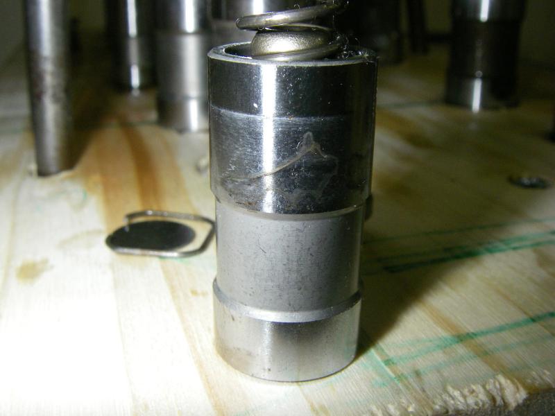

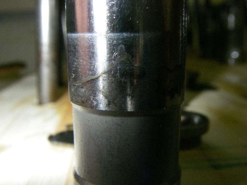

Was ist den das für eine Macke auf dem letzten Zylinder? Nur Schmutz, oder?
Alt 26.10.2009, 22:32
Bravo Dieter, Du bist der einzige der gesehen hat warum ich die Teile zerlege
wenn man nichts macht dann sehen die auch innen schnell so aus, und danach kommt fest
Alt 27.10.2009, 23:18
war auch wasser drin !
Also ist klar das dort ein riss ist.
