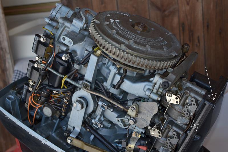

Ich war bei der Bootswerkstatt Albert Reithmayer in Pleinting und der hat die Abdeckung (siehe Pfeile im Bild) runtergeschraubt (und noch gemault dass die Schrauben nicht Original sind, weil sie sonst nicht magnetisch wären), hat mich den Motor starten lassen, Konservierungsöl in die Zylinder reingesprüht (der Motor ist sofort leiser geworden) und mir zugerufen, ich soll aus machen. Kappe wieder draufgeschraubt und das war's.

Standard magnetische Schrauben
Es scheint so, daß die Originalschrauben aus Edelstahl (daher nicht magnetisch) sind und als Ersatz offensichtlich nur verzinkte Schrauben verwendet wurden, die u.U. auch rosten könnten.
Ganz genau.
