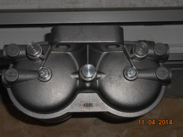

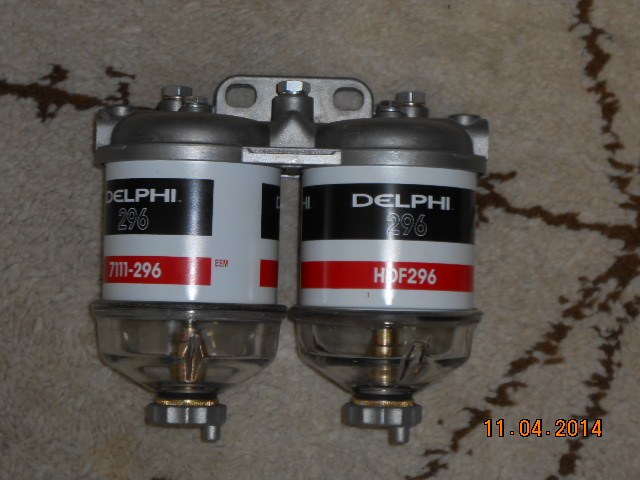

guten tag zusammen,
habe einen Delphi doppel-filter mit wasserabscheidung gekauft.
nun gibt es keine anschluß-pläne bzw. Anleitung.
wer kann helfen?
der doppelfilter hat die anschlüsse 1,2,3 und 4 , wobei 1 u. 4 zuflüsse und 2 und 3 abflüsse sind.
die 2 filter sollen in reihe angeschlossen/geschaltet werden.
wie anschliesen?
zulauf?
ablauf?
evtl. blindstopfen?
gruß

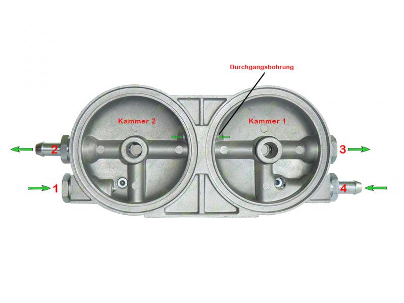

die lösung:
eintritt: anschluß 4 (vorlauf)
austritt: anschluß:2 (Rücklauf)
anschlüsse 1und 3 mit blindstopfen.
alle doppelfilter sind so aufgebaut,dass beide filterpatronen gleichzeitig
durchströmt werden.
PS:
eintritt bei 1 und austritt bei 3 und mit blindstopfen bei 2 und 4 ist genauso machbar

noch ein bild zum besseren verständnis

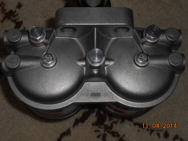

dieses bild wollte ich noch einstellen
